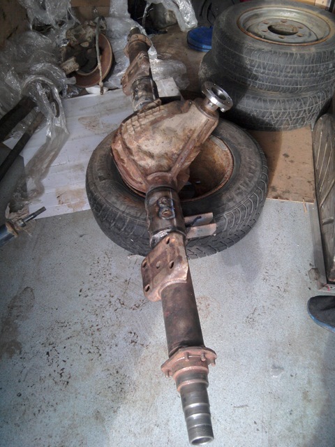

Меня тут товарищ с Ростова озадачил по поводу пары на 53й мост. Решил я поискать у нас по месту. И наткнулся на данное объявление. Обратил внимание на содержание. Естественно, разгорелся дебат. И со слов продавца, редуктор снят с моста 34, на цапфах которого смонтированы - ВНИМАНИЕ" - ступицы типа 51 (!) (односкат на 6 шпилек который)
То есть, теоретически, полуоси 34го моста можно подогнать под ступицы 51, просто сточив фланцы полуосей до 139 мм и просверлив в нем 6 отверстий для крепления к ступице. А вот насчет посадочных диаметров цапф и их длины меня терзают вопросы.
Кто-нибудь из вас пробовал мутить подобное?
Собственно, само обьявление.
Ford Transit 100L CY (4th Generation), 1991 г.в, 4CA 2.5D (51 кВт), ТНВД Bosch, ведущий мост G51A-3110 (i=3.9)

Итак, братцы, давайте по порядку.
Речь сейчас идет НЕ о "волговском" редукторе с блокировкой
. Речь сейчас немного о ДРУГОМ.
Цитата
Есть же волговские редукторы с блоком
Я знаю. И в планах установка "самоблока" ГАЗ предусмотрена (уже даже лежат новые подшипники для диффера). Я знаю, что они есть. На выбор даже предлагаются НИРФИ, Quaife, ДАК, ValRacing - это наиболее известные марки.
Цитата
Можно конкретнее волговский блок вживлять в наш чулок либо весь мост от волги.
Волговский "диффер" в 34й чулок НЕ зайдет, даже не пробуй. Просто ставится мост в сборе от Соболя, и все. Нужна принудительная блокировка? Да нет проблем! Eaton с электронным управлением! Или можно просто поставить "самоблок" из перечисленных выше.
Цитата
Просто у автора темы, если мне не изменяет память, стоит волговский мост (или редуктор, но кажется весь мост)
Вообще-то, стоит Волговский "орех" с редуктором, состыкованный со штатными Транзитовскими чулками. Просьба
быть внимательнее. Сам Волговский мост целиком не зашел бы в арки базы,
ибо колея у него всего 1400 мм. Даже если ради этого нарастить арки базы
100L вовнутрь, то все равно мост 3110 в сборе будет не приспособлен для
груза до 1.5 тонн - штатные подшипники полуосей и колеса "Волги" с крепежными болтами быстро развалятся от такой нагрузки. Зато редуктору пофигу. Даже
газелисты возят на них до 2 тонн - и нормально. Кто-то даже ставит пары
43/12 на "бортовики" - и летают себе на автобанах. У кого дизель Cummins
- тем еще легче.
_____________________________________________________________________________
Но вернемся-ка к сути темы. Чувак продает редуктор на 34й мост (это видно
даже по креплениям шестерни). Меня удивил тот факт, что оказывается на
цапфы 34го чулка можно присобачить ступицы тип 51 ( мод.ряд 91-00) (не
путать ступицы с цапфами!). По крайней мере, в этом меня уверял
продавец, который тоже "слесарит" по мостам. Я просто сначала не понял,
откуда взялись 15-е колеса (думал, он "дельфины" имел ввиду), да еще и
указано, что "не спарка". Понятное дело, что 34е мосты никогда не были
спаркой. А "дельфиновскими" дисками 15" дюйма там, оказывается, и с роду
не пахло. Только вот вопрос: потянет ли сам редуктор грузы до 1.5 тонн,
когда у него потолок - всего 1 тонна, да еще учитывая размер самого
редуктора?
В общем, смотрите объявление - ссылка же есть.
