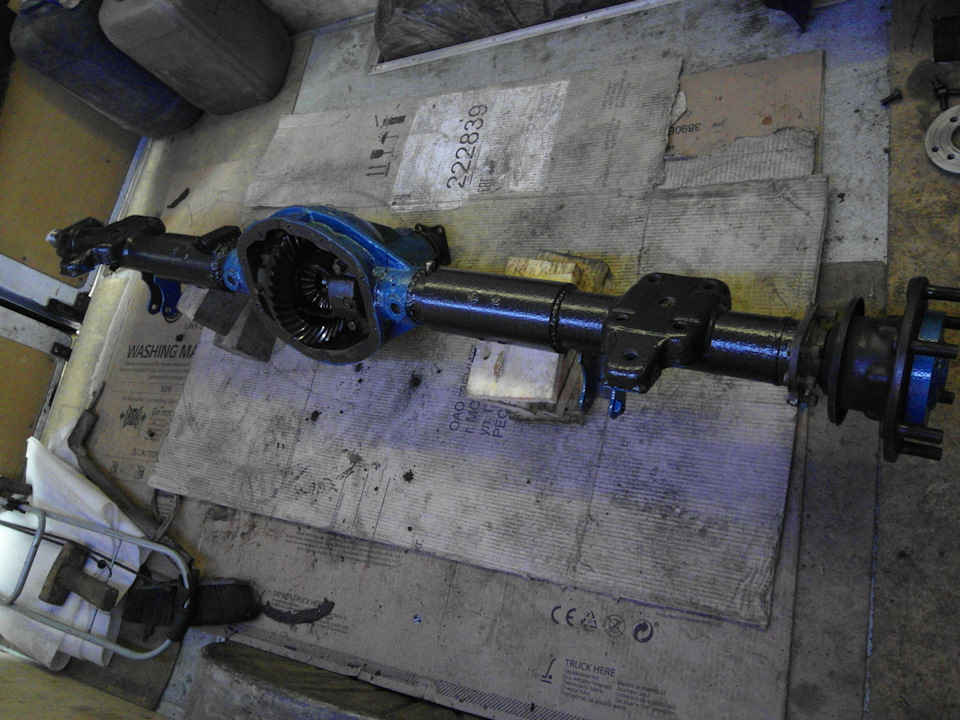

Предназначен для замены штатных односкатных мостов типа 51 на модификациях 150L (длиннобазовые), 150S(короткобазовые) и 150EF (Hi-Cube), с сохранением номинальной грузоподъемности.
Представляет собой гибрид мостов Ford и ГАЗ. Редуктор - ГАЗ-3110. Тормозные узлы и ступицы - Ford Transit. Размеры картера и главной передачи - идентичны штатным.
Подробнее о предложении ЗДЕСЬ
Что не понятно - спрашивайте

Всем привет! BoozyteuR Я Вас правильно понял, Вы наладили некую переделку мостов Транзита с редуктором Волги 3110? Если все правильно понял, то на этот мост блокировку так же у Вас можно установить? Этот же мост широкий? За ранее СПАСИБО!
Скажем так: освоил технологию сборки. Теперь прощупываем спрос на товар. А редуктор сюда можно хоть ГАЗелевский впихнуть, не только "волговский". Может быть даже и... "чАйковский" 44/13 (3.38) - но последний больше подходит для эксплуатации с силовой установкой V8+АКПП, нежели с L4+МКПП.
Стоимость готового моста с блокировкой выйдет вдвое дороже, и найти покупателя в этом случае будет сложнее. Поэтому установка блокировки дифференциала - на усмотрение самого владельца. Сложного в установке ничего нет. Главное перед снятием -не забыть отметить взаимоположение бугелей (регулировочных гаек), а при сборке на болты крепления ведомой шестерни и крепления крышек подшипников - обязательно нанести синий резьбовой клей типа ABRO или аналогичный. Инструкция по разборке и сборке главной передачи ГАЗ находится в свободном доступе.
Ширина колеи гибрида строго унифицирована со штатной - 1700мм (если не ошибаюсь). Расстояние между осями рессорных площадок - 1232 мм. Суммарный допуск - до 3 мм.

Основная загвоздка заключается в сроках изготовления токарем необходимых деталей из-за необходимости совмещать производственный план и "халтуру". А времени на непосредственную сборку конструкции уходит всего-то до 1.5-2 часов. Основной объем сборки - сварочные работы. Это нормально. Ну, и плюс предварительная обработка фланцев под крепежи - чтобы данный процесс пошел быстрее, обзавелся стойкой для дрели и приспособил сверла под фрезерование в "цилиндр".

BoozyteuR, возникло три вопроса...
1. Сателиты, если не изменяет память у 3110 их два... а нам надо четыре... соответственно, редуктор от 3110 - самый худший вариант...
2. Как реализована стыковка Волговского фланца хвостовика - со штатным фордовским карданом...
3. Ну и третий, самый актуальный вопрос "а нахрена всё это нужно", поясню, речь именно о передаточном отношении 3,9 в купе с колёсами R15, дело в том, что в таком сочетании (с наружным диаметром колеса 68 см и больше) передаточное 3,9 не по зубам даже 100 сильному епику, авто будет тупое в разгоне как валенок, а если ещё подгрузить, то вообще туши свет...

1. Верно. В модификации Волги идет два сателлита. Можно поставить ГАЗелевский диффер - и будет их вам 4. Проект №2 у меня как раз с диффером 3302.
тут уж все зависит от того, что ты собираешься на нем возить. Для РЕГУЛЯРНЫХ буксировок тяжелых прицепов 2-сателлитный корпус, возможно, не столь подходящий. Газелевский - другое дело. Между прочим, на "транзитовских" DANA идет исключительно 2-сателлитный корпус (!)
2. Стыковка производится либо через специально заготовленную шайбу-переходник с кардана на хвостовик, либо путем замены штатного карданного фланца на ГАЗовский, с учетом размеров крестовины. А данном случае мы уже имеем в комплекте шайбу-адаптер под 48/83

Полуоси - Соболевские. Изначальная их длина - 911 мм от шлицевого торца до прижимной поверхности фланца ступицы. Но нам требуется где-то 892.5 мм (здесь мы имеем 887.5). С учетом требуемой длины мы изготовили фланцы-проставки, "приподняв" посадку самой полуоси на 18 мм. Фланец соболевской полуоси предварительно стачивается до 70 мм, и под этот размер подгоняем переходники.
Типоразмеры шлицев полуосей Волги, ГАЗели, Соболя и даже Toyota ToyoAce - УНИФИЦИРОВАНЫ. Отличаются они только размерами ступичных фланцев и длиной валов.
