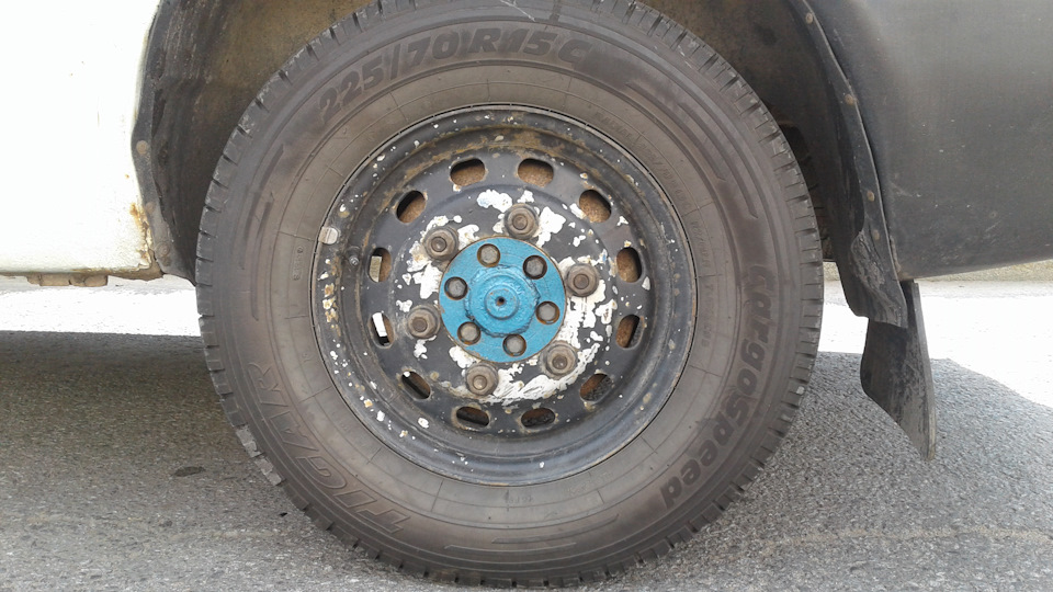

Свежие новости.
10.09.2017 наш мост G51-3110 (проект №3) после 5-месячного ожидания отбыл к транзитоводу на FT150L. Будем следить за ходом эксплуатации нашего агрегата.
