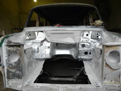

IRONBUS, если ты о ГУР - он становится только с достаточно серьезной хирургией, посмотри ранее, я описывал процесс установки на свой. Переварка посадочного места на кухове + доработка сошки и изготовление новой рулевой колонки из кусков мк2 и мк3
Можно просто от мк3 втулить,но замок тоже от мк3 будет
и поколхозить над переключателями надо)

От мк3 плохо становится колонка: другая длина, крепежные точки и уплотнение моторного щита. День проковырялся в условиях хорошо оснащенной мастерской - пока приличную колонку соорудил; да еще пару дней на остальное ушло: крепление редуктора, установка насоса на мотор, бачка, ремни по другому запустил...

У меня руль ниже стал,цепляет пластик подрулевых

katz, так можно сделать (фото) врезать часть от транзита мк3-5 + новый вакуумник
инфа по форду тут
https://www.drive2.ru/r/ford/461722/
