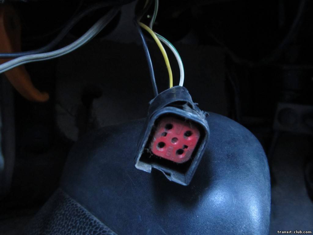

Дата: Пятница, 25.05.2012, 19:06 | Сообщение # 17
Что-то похожее, типа 16 pin, подключено в "Airbag control module"
Как я понимаю, он должен выглядеть типа 8Х2 прямоугольник, как по этой ссылке http://creator.bcsoft.org/eeciv/
А у меня там нет такого, только висит рядом 2Х2 квадрат, к которому идут 3 провода.
типа такой " Ford EEC IV модернизированная (2х-значные коды)"
Видно по этой ссылке http://faq.ford77.ru/engine/jet/d_hi_1211.htm
На прикреплённом изображении фото моего подозреваемого разъёма
Прикрепления: 7313522.jpg (115.0 Kb)
Сообщение отредактировал otvinta - Пятница, 25.05.2012, 19:12

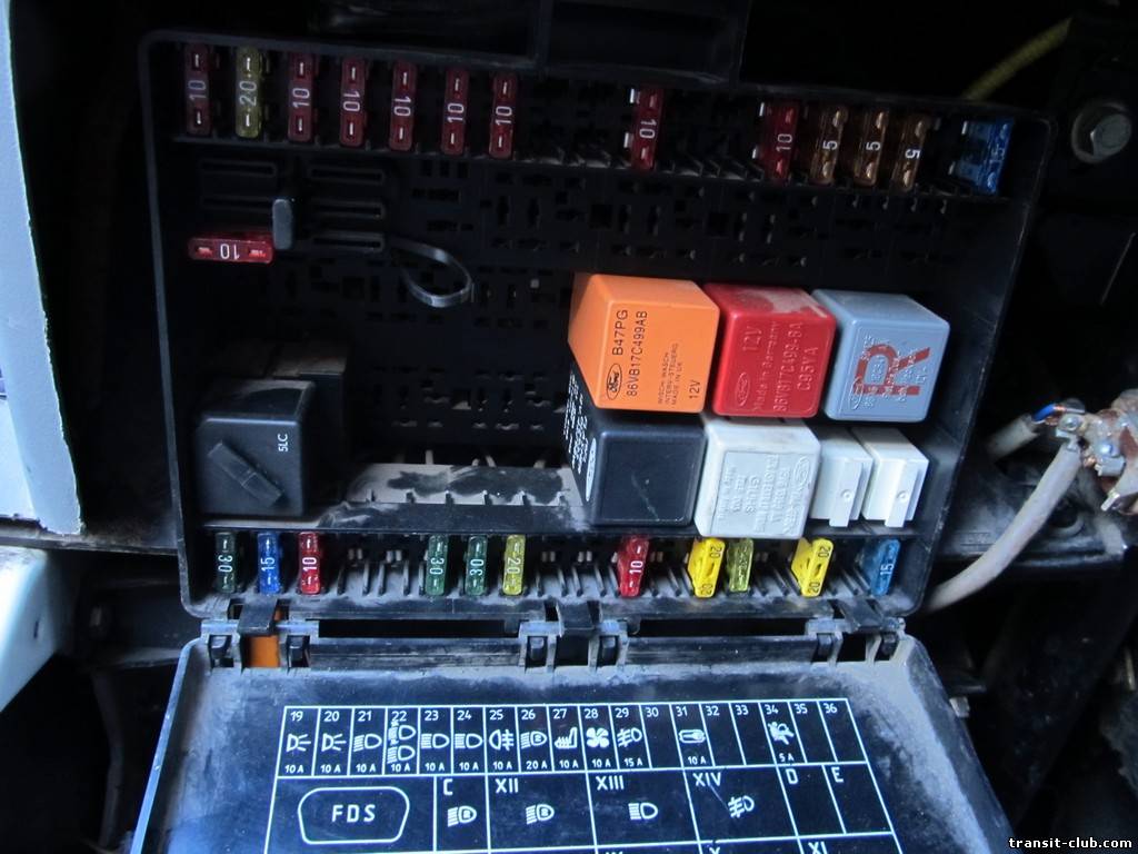

Дата: Пятница, 25.05.2012, 19:14 | Сообщение # 18
otvinta, у вас в блоке предохранителей нет такого разъема?
Прикрепления: 4321258.jpg (155.4 Kb)
Сообщение отредактировал MIXOH - Пятница, 25.05.2012, 19:15

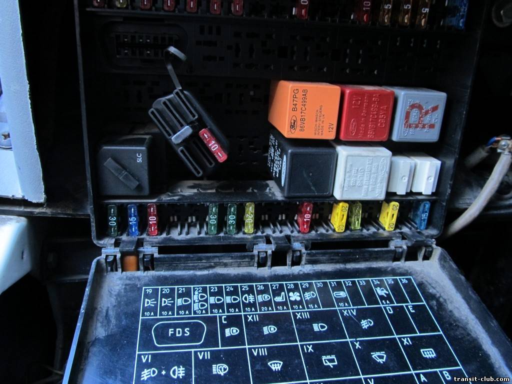

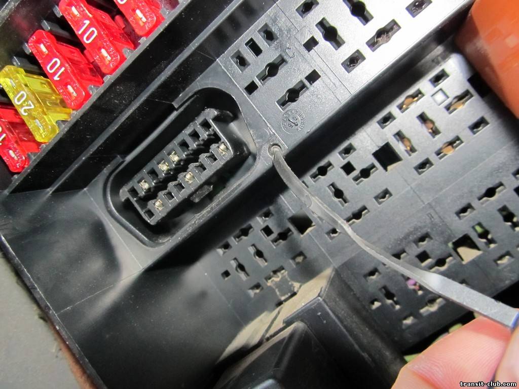

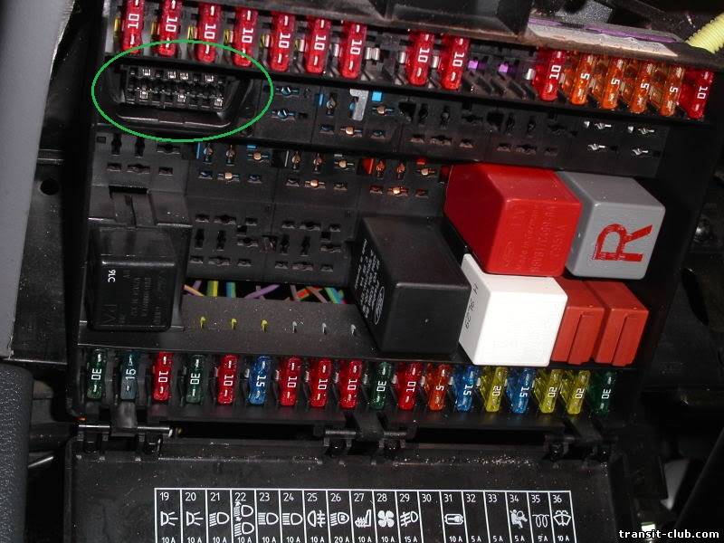

Дата: Суббота, 26.05.2012, 00:41 | Сообщение # 19
Может меня вообще заслепило, сча сбегаю, гляну.. сфоткаю всё там))
нашееел!!! :) спасибо!
Там она так замаскировалась! Смотрите фото кто не видел где расположено!
Спасибо, MIXON :)
