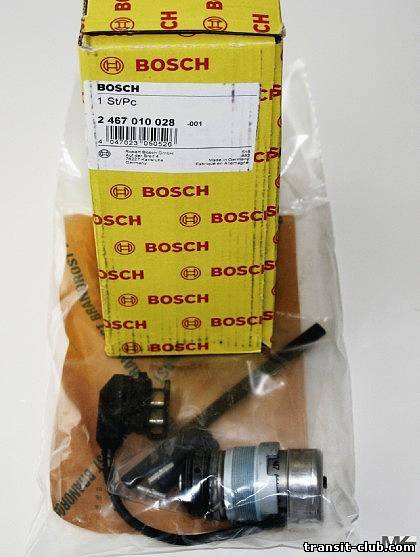

фото этого клапана
Прикрепления: 1215629.jpg(37Kb)
