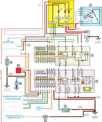

Схемы
электрических соединений |
Ford
Transit disel |
Подогрев коллектора, механизм включения пониженной передачи, тахограф и комбинация
приборов (модели 1992 -1995
года) |
А. |
КОДЫ
УЗЛОВ |
*)=освещение указателя уровня топли
к=освещение указателя температуры
1=указатель температуры
показатель
уровня топлива
п=освещение спидометра
о=освещение часов
р=часы
q=ocBeujeHHe тахографа
г^индикатор "превышение
скорости"
s=Taxorpacp
24 ДАТЧИК
"ВОДА В ТОПЛИВЕ"
25 ДАТЧИК
ТЕМПЕРАТУРЫ ОХЛАЖДАЮЩЕЙ ЖИДКОСТИ ТАХОГРАФ И ПАНЕЛЬ ПРИБОРОВ [ОТ
ГАБАРИТНЫХ ФОНАРЕЙ 11/G3J ОТ СИСТЕМЫ
УПРАВЛЕНИЯ ДВИГАТЕЛЕМ 11/В5, 10/А4 G1003
блоку Управления подогревом ПОВОРОТАЛ2/АА
IКДЙОДУ ГЕНЕРАТЬЖ|
|_____8/Н2^8/О2____J
^КДАТЧИКУУРОВНЯП
ТОРМОЗНОЙ
ЖИДКОСТИ 11 /К8_ J |
1
АККУМУЛЯТОР
2
ЗАМОК ЗАЖИГАНИЯ
9
БЛОК УПРАВЛЕНИЯ ПОДОГРЕВОМ КОЛЛЕКТОРА
10 КЛАПАН
ХОЛОДНОГО СТАРТА
11
ПОДОГРЕВАТЕЛЬ КОЛЛЕКТОРА
12
РЕЗИСТОР ПОДОГРЕВАТЕЛЯ КОЛЛЕКТОРА
15 РЕЛЕ ПРИНУДИТЕЛЬНОГО ОБРАТНОГО
ПЕРЕКЛЮЧЕНИЯ ПЕРЕДАЧИ |
16
ВЫКЛЮЧАТЕЛЬ ПРИНУДИТЕЛЬНОГО ОБРАТНОГО ПЕРЕКЛЮЧЕНИЯ ПЕРЕДАЧИ
17 ОБМОТКА
МЕХАНИЗМА ПРИНУДИТЕЛЬНОГО ОБРАТНОГО ПЕРЕКЛЮЧЕНИЯ ПЕРЕДАЧИ
18 ДИОД СИСТЕМЫ
19 РЕЛЕ
УПРАВЛЕНИЯ ИСПОЛНИТЕЛЬНЫМ МЕХАНИЗМОМ
20 КОНТРОЛЬНАЯ
ЛАМПА ПРИЦЕПА
21 ДАТЧИК
УРОВНЯ ТОПЛИВА
22 ДАТЧИК ДАВЛЕНИЯ
МАСЛА
23 ПАНЕЛЬ ПРИБОРОВ С (ТАХОГРАФОМ
ИЛИ БЕЗ)
а=контрольная лампа "вода в топливе"
Ь=контрольная лампа "холодный запуск" с=контрольная лампа "низкое давление
масла" а!=контрольная лампа указателя поворотов е=контрольная лампа
"разряд аккумулятора" f=KOHTponbHafl лампа "низкий уровень
тормозной жидкости" д=контрольная
лампа "неисправность
системы управления двигателем" ^контрольная лампа "АБС"
1=контрольная лампа "дальний свет" |
ПОДОГРЕВАТЕЛЬ КОЛЛЕКТОРА (ЗАПУСК
ИЗ ХОЛОДНОГО СОСТОЯНИЯ-15/20 С) |
!отгенератора! |
УПРАВЛЕНИЕ
ПРИНУДИТЕЛЬНЫМ
ОБРАТНЫМ
ПЕРЕКЛЮЧЕНИЕМ ПЕРЕДАЧИ-}
АВТОМАТИЧЕСКАЯ
ТРАНСМИССИЯ |
и*— |
