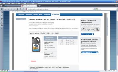

Но почему Comma X Flow Type F, если подбор на ВАМИ же указанном официальном сайте масел COMMA:
http://commaoil.com.ua/?chapter=oil-selection
Выдает:
Вот выдержка тех.информации с того же сайта
Сравниваем Comma X Flow Type F / X-FLOW TYPE F PLUS 5w30
Вязкость CCS при t -30°С 5600 cP / 3900 сП
Индекс вязкости 165 / 170
Вязкость при t 40°С 58 cSt / 53 сСт
Вязкость при t 100°С 10.4 cSt / 9,8 cSt
SAE 5W-30 / 5W-30
API SL CF / SL CF
ACEA A1 B1 / A1 B1
Основа: полусинтетика / синтетика
Допуск Ford WSS-M2C913-A/913-B нет / есть
