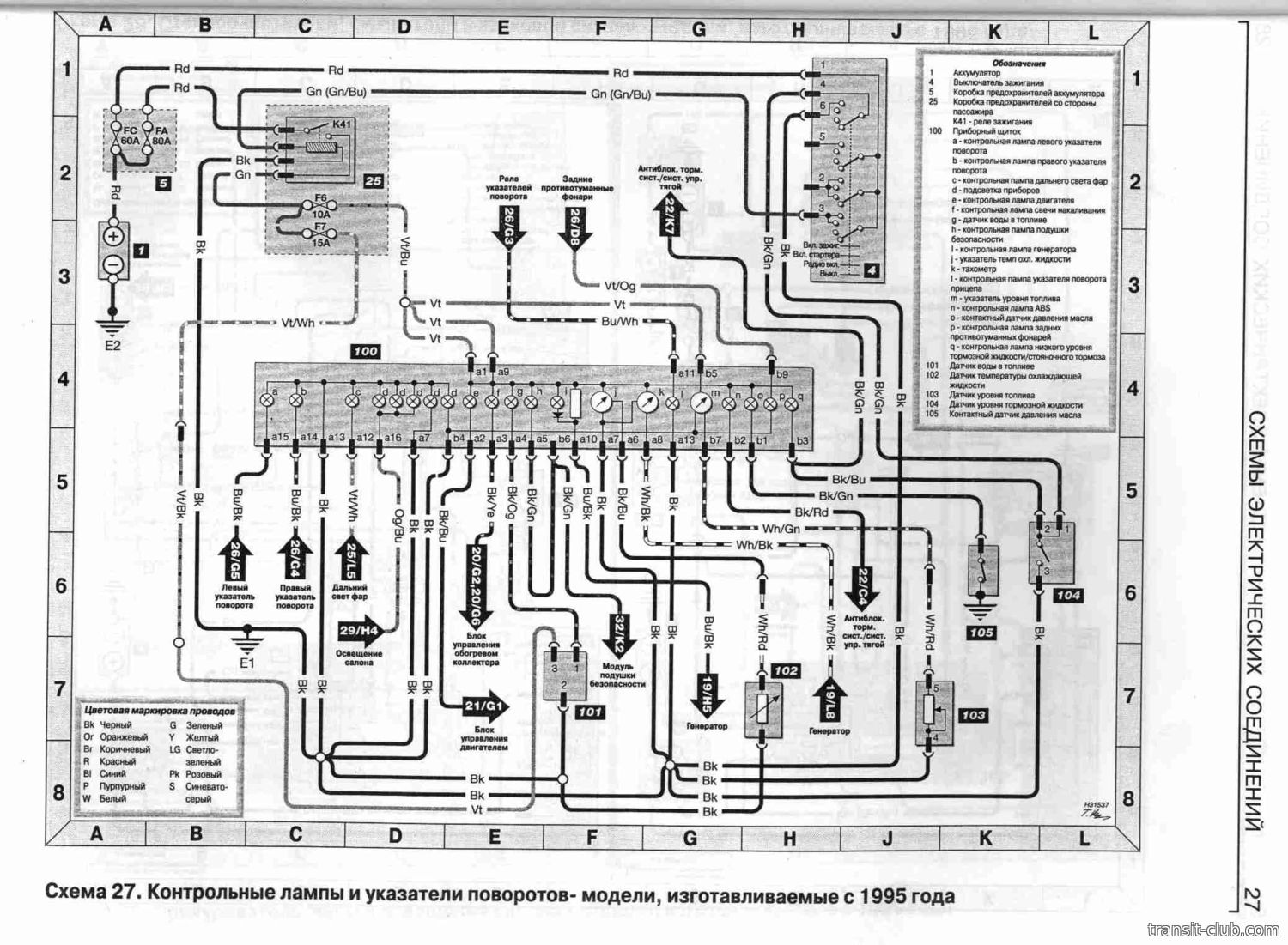

Подскажите пожалуйста. Транзит 1999 2,5 дизель. Какое то время горела лампа АБС на приборке. Сканер показал ошибку по левому колесу. Датчики прозвонил, они живые. Обнаружилось, что отгнили пины на клемме блока АБС. Пока не удается найти б/у блок, поставил вместо него тройники. Теперь стала гореть еще лампа уровня тормозной жидкости. Лампу АБС отключил в приборке, но лампу уровня тормозухи отключать не буду. Переворачивал бачек, поплавок падает, лампа не реагирует. Два из трех проводов на разъеме показывают постоянный минус. Сомневаюсь, но подозреваю, что лампа уровня тормозной жидкости как то увязана с блоком АБС. Кардинально переделывать ничего не хочу: попадется блок АБС, поставлю на место.

СЕЛЬПО, нет! Лампа уровня тормозной жидкости не связана с АБС. Разбери датчик - в верхней части резиновый колпачок. Если его снять - увидишь контакты. Которые замыкаются при движении поплавка вниз. Почисть ихю

Trans025, но если верить этой схеме то провод идёт от лампочки и на абс,я так понимаю это сигнал и абс что тормозами мало,вот он мог что-то короткую и на лампочку от абс можит прийти плюс или минус (забыл уже что на лампочка у нас постоянно есть) и она загорится.
Яб просто проверил возле поправка что к нему приходит и тогда можно уже понять.

эйван,  система работает и просто и хитро.
Ток через лампочку поступает на контакт 2. Если уровень тормозухи мал - контакт 2 замыкается с контактом 3 (массой) и лампочка загорается.
А хитрость заключена в том, что в момент вкл. стартера идёт контроль лампочки. То есть она загорается.
И работает это так. На контакт 1 который связан постоянно с контактом 2 от замка зажигания поступает "-". во время запуска. Лапочка загорается в любом случае.
А лапа АБС отдельно управляется по "-" проводом, идущим к блоку АБС. И между собой эти системы электрически не связаны.

Trans025, схему внимательней посмотрите.
Там нарисовано что провод приходит на лампочку уровня жидкости и от неё идёт ещё провод на блок абс

Дата: Вторник, 15.07.2025, 11:30 | Сообщение # 429
эйван, не наводи тень на плетень. И теперь уже сам внимательней посмотри на схему.
К контрольным лампам через замок зажигания подходит общий "+".. А загорается та или иная лампочка при соединении другого её контакта с минусом.
Лампа АБС. По схеме обозначена "n". Второй, минусовый контакт идёт на блок АБС (по схеме есть ссылка на чёрном фоне).. Так что блок АБС сам решает, когда появляется неисправность.
Лампа низкого уровня тормозной жидк. По схеме "q". Загорается в случае замыкания контакта (падение уровня) на датчике. Датчик в крышке. По схеме "104". Там чётко прорисованы все контакты этого датчика.
И для контроля целостности лампы она загорается при включении стартера.. Кратковременно.
Эти лампы расположены в правой части схемы. А датчик  (104 ) справа внизу.
