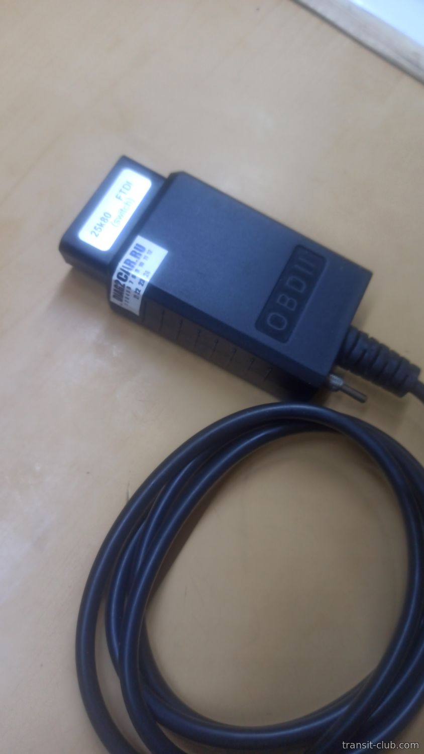

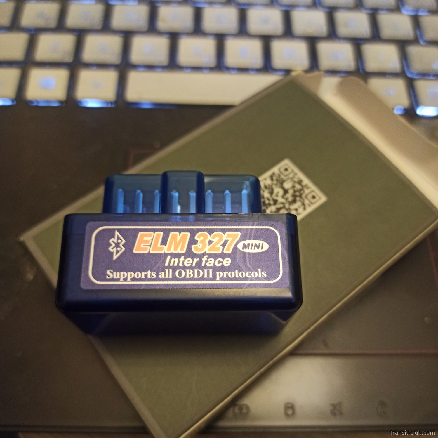

Взял два сканера ЕЛМ 327.
На шнурке чисто для форд с переключателем  и блютуз мини 1.5 версия.
Со шнурком пытается подключиться через одб2, бегут цыферки и всё.
Блютуз не видит ЭБУ совсем.
Надо ехать к Ikti.
