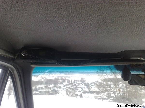

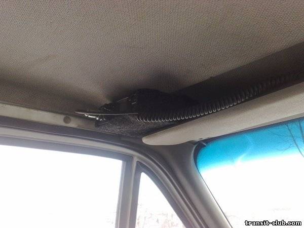

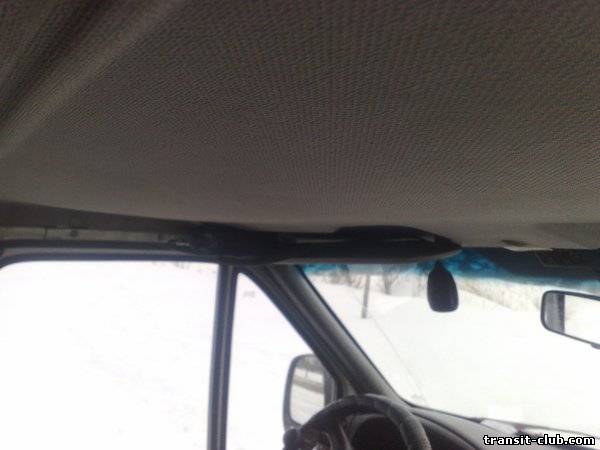

Спасипки за советы все уже подключено и висит на месте , Вот фотки как установил, вешал сверху что бы не ставить доп динамиков и т.д. Карпетом сверху просто прикрыл (позатыкал м.ду рацией и потолком.
Прикрепления: 0448914.jpg (60.5 Kb) · 4383779.jpg (46.7 Kb) · 7629917.jpg (64.2 Kb)

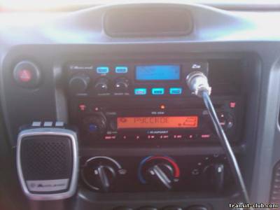

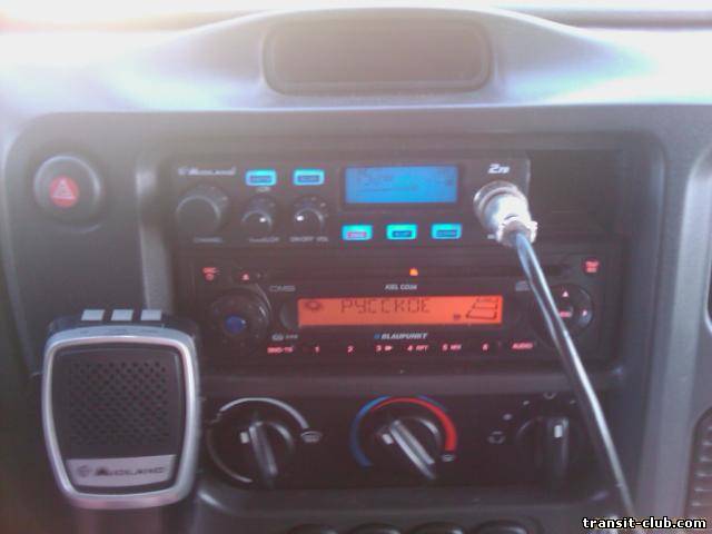

Ну как ранее и обещал установил,отписываюсь.
Прием отличный,антенна над водителем стоит,слышимость нормальная,дальность 10км уверенно.
Очень доволен подарком))!!!
Прикрепления: 8149612.jpg (25.5 Kb)

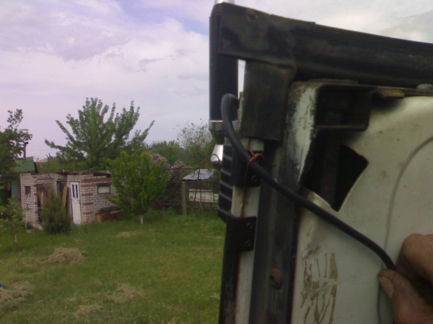

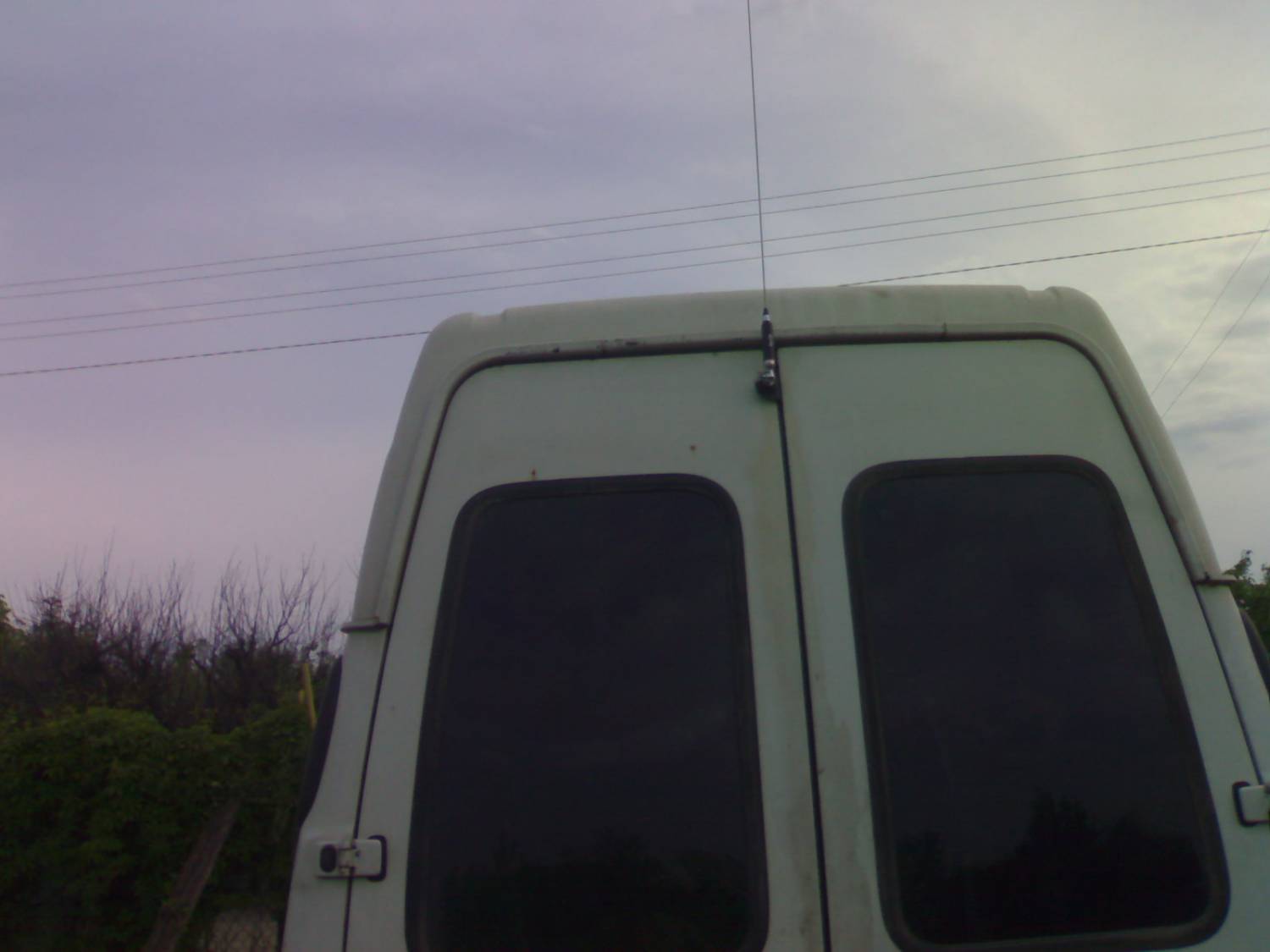

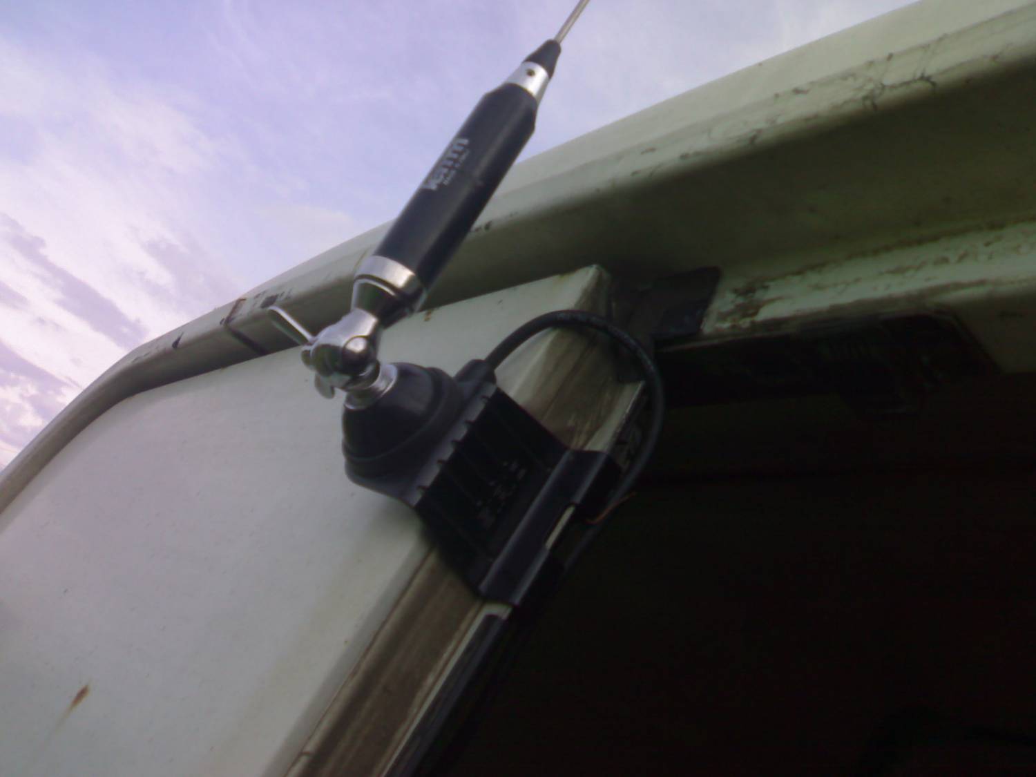

Нашел я место для антенны- задняя дверь. Не самое лучшее, т.к. петли плохо проводят ток, и связь без помех была только когда водичкой на петли польёшь. Да и кронштейн обошелся в 500 рублей!!!
Будет время, сделаю кронштейн с нержавейки и прикручу над задней дверью на желоб. А тот что на фото (за 500 р.) будет стоять на седанчике.
Прикрепления: 9643571.jpg (65.8 Kb) · 5239615.jpg (63.6 Kb) · 7770504.jpg (96.5 Kb)
