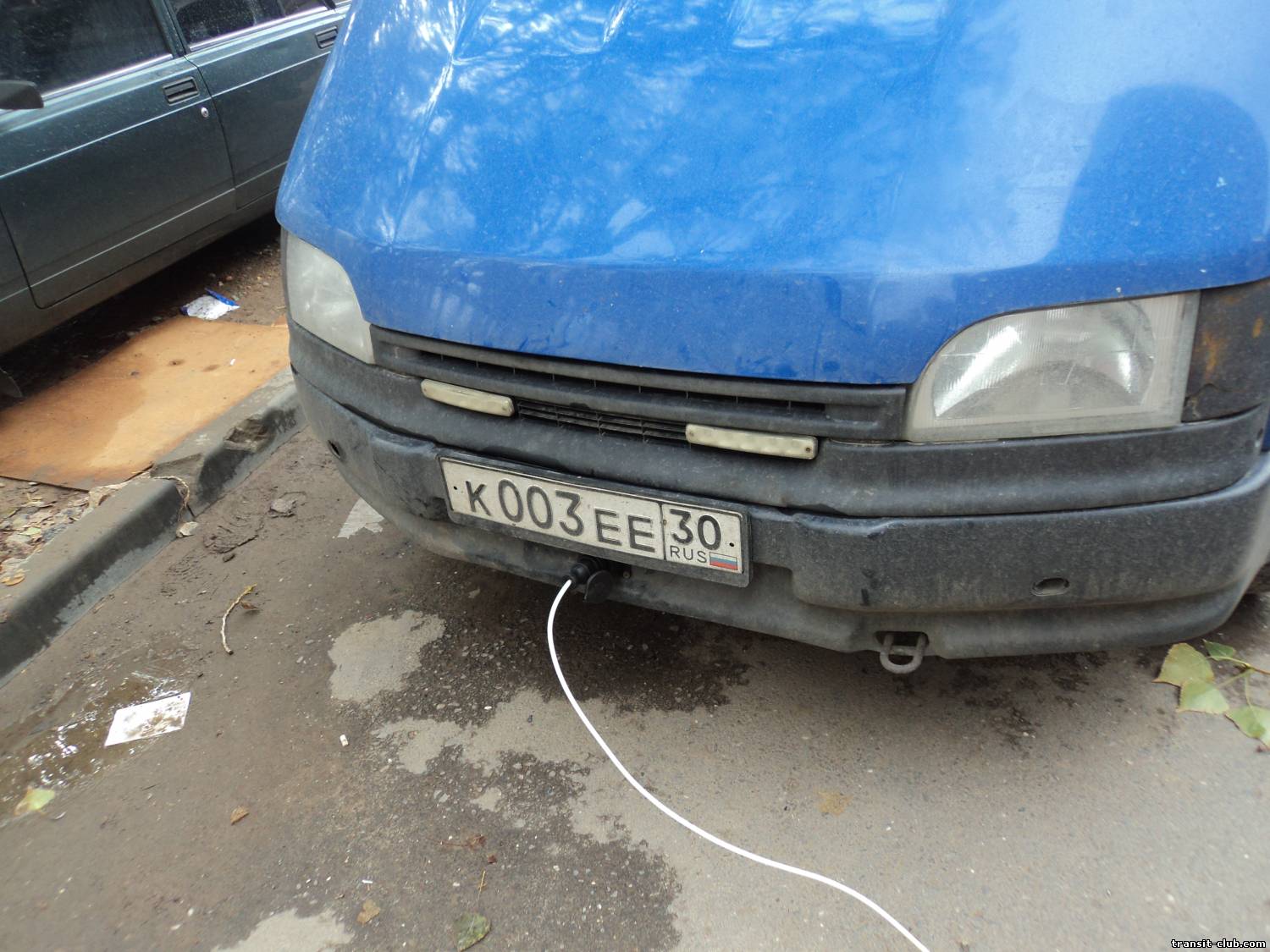

Поставил зимний предпусковой подогреватель тосола на 220в 1.5 кв СТАРТ-М.головка двигателя через пол часа горячая,запуск приятный.не нужно греть ее всю ночь.как проснулся,так воткнул )))чайканулся и матнул)))Так же можно и всю ночь греть,кому ка удобно...в комплекте всё идет.Нижний патрубок в сливное в блоке.болт убирается и ставится с комплекта трубка с резьбой под ключ,на него одеваешь нижний патрубок,а верхний врезаешь тройником , в тонкий патрубок ,которрый идет к головке на печьной радиатор,тройник тоже идет в комплекте.Вилку отрезал и прикрутил розетку влагостойкую с с прорезиновой крышкой ну и вывел ее куда мне удобно)))жалко было убивать машину фенами или факелами.покупкой доволен.А на всякий случай купил за 200р балончик газовый с горелочкой в охотничем магазе,вдруг не будет 220в)))Добавлю ,что в предпусковом подогреве гарантия 2 года и две степени защиты.отключается когда нагрета до нужной температуры и снова включается при остывании.И срабатывает тумблер кнопка,если нет жидкости,в этом случае вернуть устройство к работе -нажать на нем красную кнопку.Хотел мудрить сам ,покупать тен на 1.5кв с терморегулятором,брать отрезок трубы ,приваривать отводы к патрубкам и резьбу для тена.приследовал цель,что сам можешь поменять тен,но потомобламался и не жалею.

Удлинитель сделал с двумя вилками на концах.выключать нужно скачала от питания))так же этим удлинителем можо пользоваться и в быту,включать вторую вилку в не подключенную сдвоенную розетку)))выполненная работа мне очень нравится.не нужно молотить с утра машину,тем более дизель с чугкнным блоком и головкой на хлостых тяжело нагреть)))это вам не современные форды производимые в России)))это вечный двигатель.))))

and-reey, молодец, что осуществил....на последней фотке типа Форд электромобиль на зарядке.... biggrin
