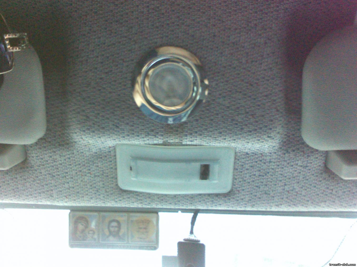

вот мой маленький доп светильник
Добавлено (25.10.2009, 23:45)
я это как зашит солон и потолок
