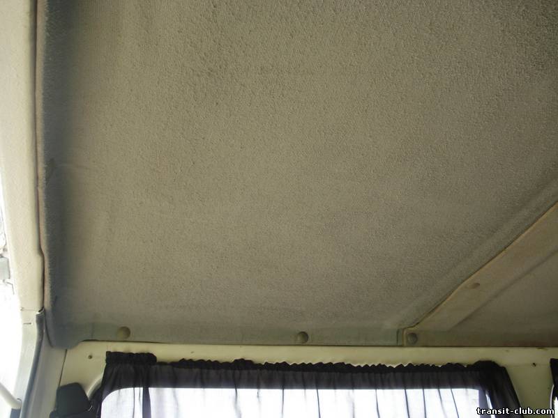

А я вышел из положения другим способом. У меня задний потолок расслоился, провис и очень вымазался.
Я взял срезал один слой потолка. Слой, который вместе с внешней тканью пропитал клеем ПВА ( очень обильно пропитал) высушил и наклеил четыре пластинки сайдинга (для жесткости конструкции).
Отмыть потолок не удалось. Я покрасил его с краскопульта серой грунтовкой. Получилось нечто ровное, серое и грубое. На ощупь как наждачка. Пассажирские секции не хочу так красить. Кто знает чем можно покрасить?

Краской, грубый слой сними шкуркой 240, желательно с водой - до получения гладкой поверхности, либо обшивай - лучше и проще всего! И фото выкладывай - интересно...

Вот что у меня получилось. Если б ткань была распушена, то грунтовка очень бы неплохо легла...

Какая грунтовка? wacko
Dimak Меня здесь нет
Город: Гомельская обл. г. Калинковичи
299 постов
Репутация: 76
Дата: Воскресенье, 23.08.2009, 15:47 | Сообщение # 65
Однокомпонентная Novol-овская

Чего то я не понимаю, грунт на что покрывался? На ткань? Лучше обшивай - выйдет недорого, в пределах 2000 за весь потолок. Результат будет самый лучший!!

Дата: Воскресенье, 23.08.2009, 22:20 | Сообщение # 67
Quote (CooperOff)
Лучше обшивай
Обшивать надо на хорошую ровную поверхность, а у меня потолок провис. Т.е. по хорошему его менять надо...

Dimak, ну и красить тогда нет смысла.
Добавлено (23.08.2009, 22:25)
С вину провисший, но нормальный потолок. Проклеить его изнутри, или металлические пластинки сделать, и закрепить, но только не на саморезы как говорилось раньше, а на обычные грибки от той же газели.
