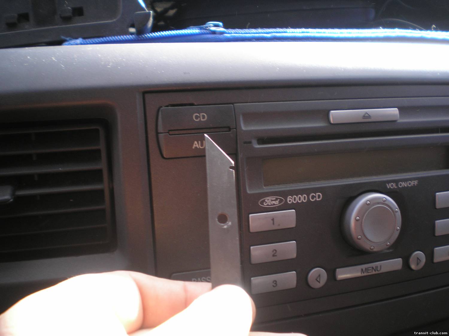

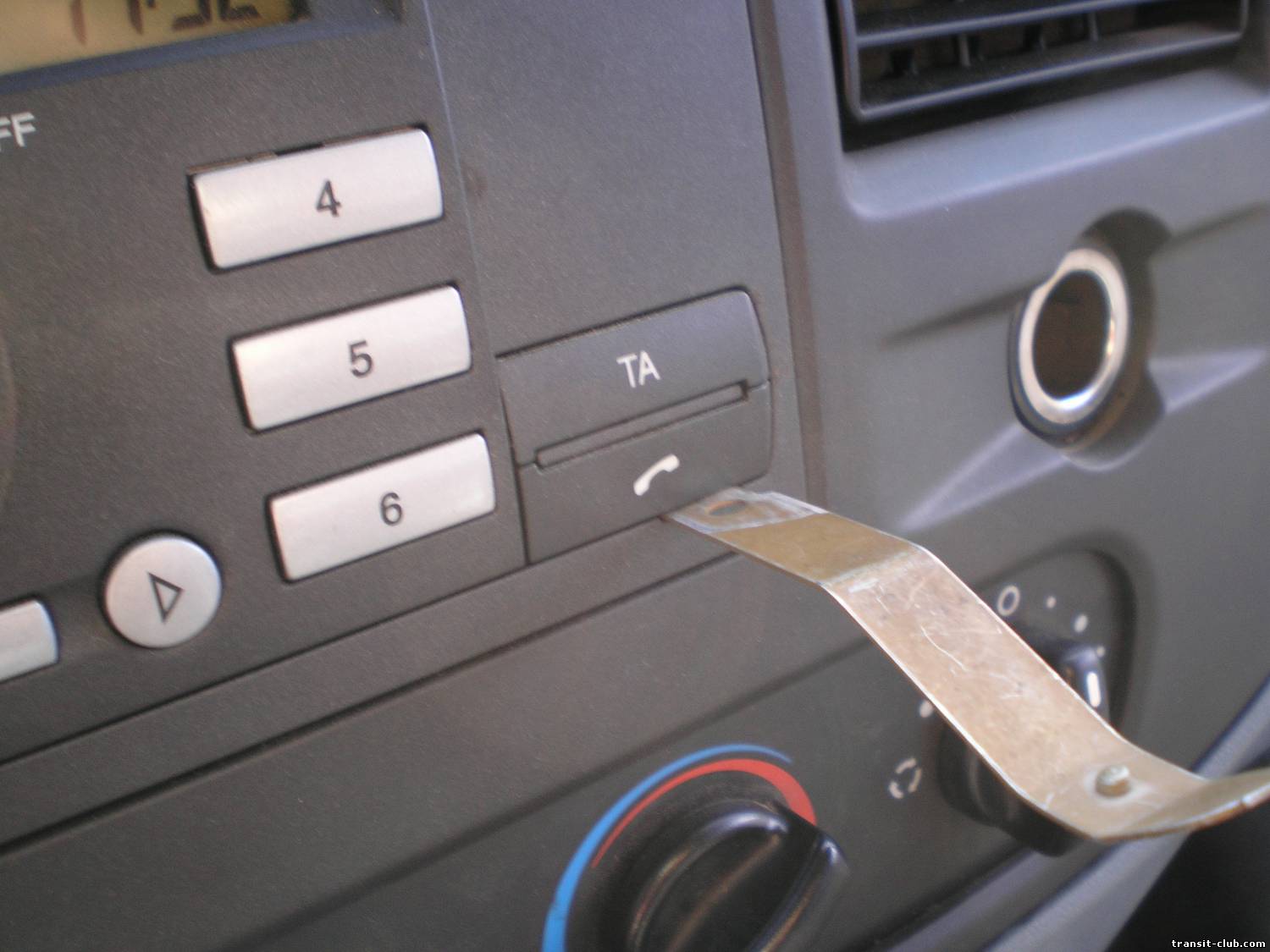

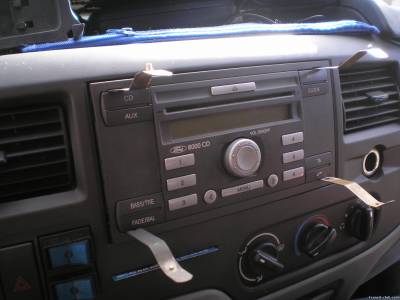

чтобы снять штатную не обойтись от изготовления 4-х съёмников-ключей..без них...ну ни как !!.
______________________
Прикрепления: 3441880.jpg (100.9 Kb) · 9038754.jpg (113.1 Kb)
Дата: Суббота, 14.12.2013, 21:12 | Сообщение # 63
за 4 одновременно ...иначе не получится...

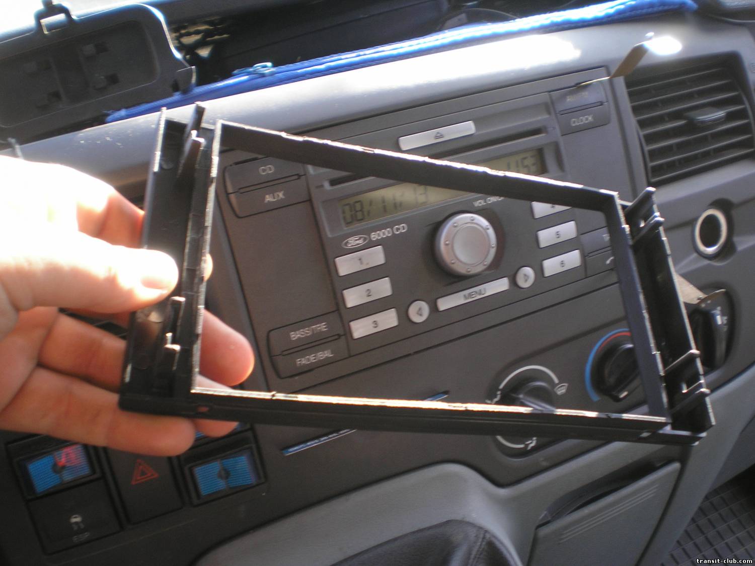

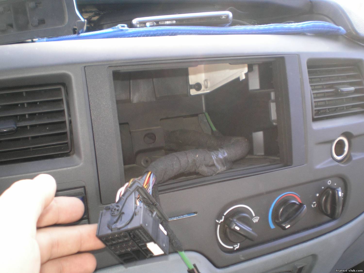

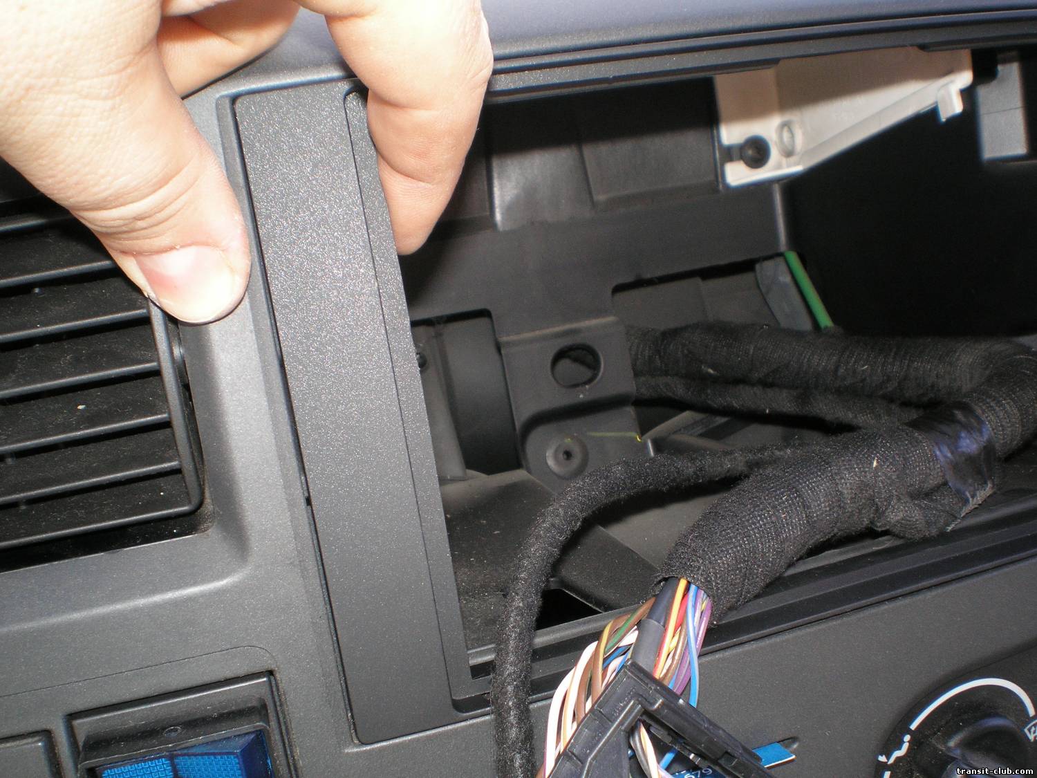

дальше
...отсоединяем маму
Прикрепления: 7465378.jpg (133.1 Kb) · 5313800.jpg (97.0 Kb) · 7819945.jpg (132.3 Kb)

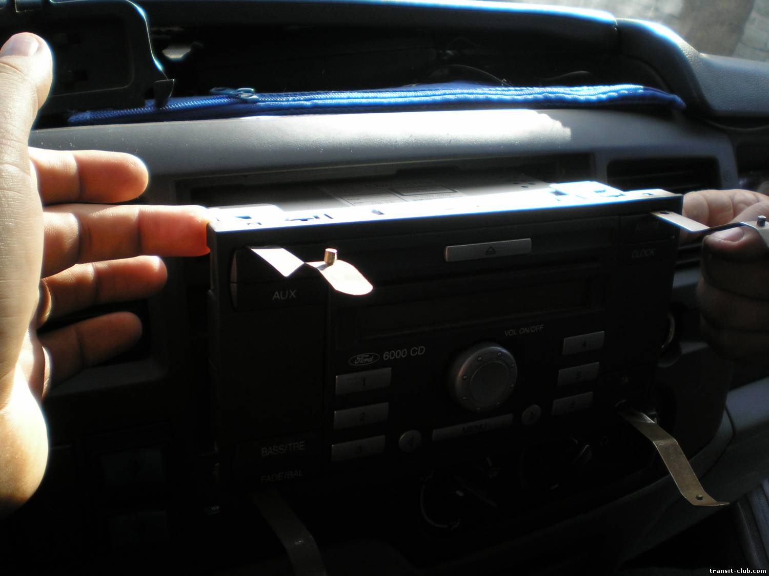

Дата: Суббота, 14.12.2013, 21:15 | Сообщение # 64
если магнитола не фирменная...то нужна переходная рамка...
Прикрепления: 7549550.jpg (134.8 Kb) · 9036207.jpg (213.2 Kb)

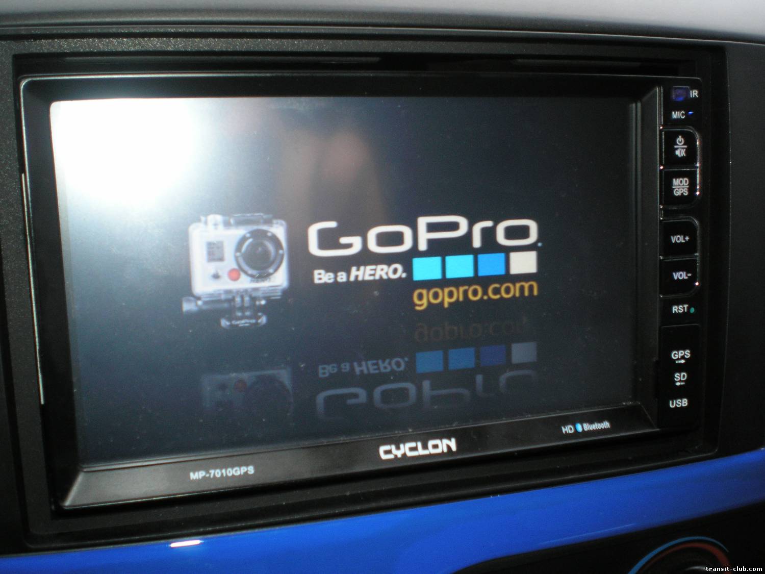

Дата: Суббота, 14.12.2013, 21:17 | Сообщение # 65

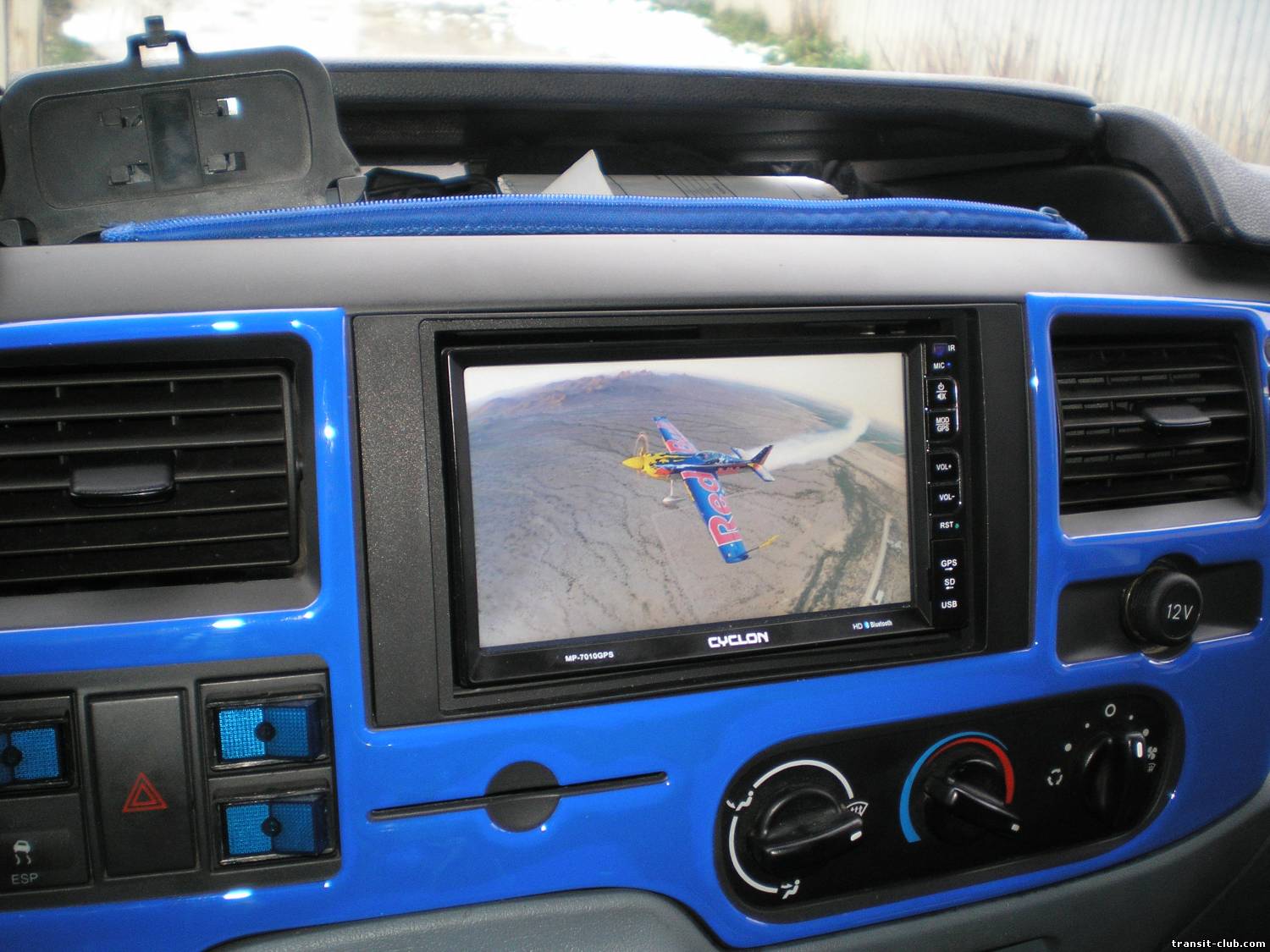

вот уже установлен....ещё не поставил рамочку ..ту что по контуру экрана..на фото видно....просто буду ещё снимать для установки камеры(провода не хватает)
Прикрепления: 8277853.jpg (171.8 Kb)
