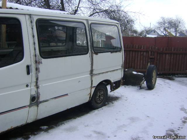

mirton, работа большая!молодец5+
только швы вертикальные меж кузовных панелей зря по моему зашпаклевал-потрескается по шву-кузов то не очень новый(мягко говоря),да ещё под строительство взятый(явно не воздух возить)

тимыч, +1 швы однозначно потрескаются. Уже пройденный этап. Гдето через 10 месяцев у меня полопались при том что больших грузов невожу, обычно до полутонны.

у меня швы потрескались на второй месяц после покраски. герметик на месте, только черный dry уже ездил к покращику, договорились что выбьет швы, подкрасит и наложит белый герметик поверх краски (на спринтах везде так сделано) + кое жде вздулась краска и пару царапин cool

для того чтобы не трескались нужно делать так :
Прикрепления: 7903650.jpg (141.1 Kb)

Абсолютно не смешно, мне через месяц машинку красить, герметик поверх краски, на мой взгляд не гуд, за конструкцию от mirton, тож не уверен- сколько времени ездил с такими швами?

Цвет "козырный",а вот швы "пойдут" 100% .
