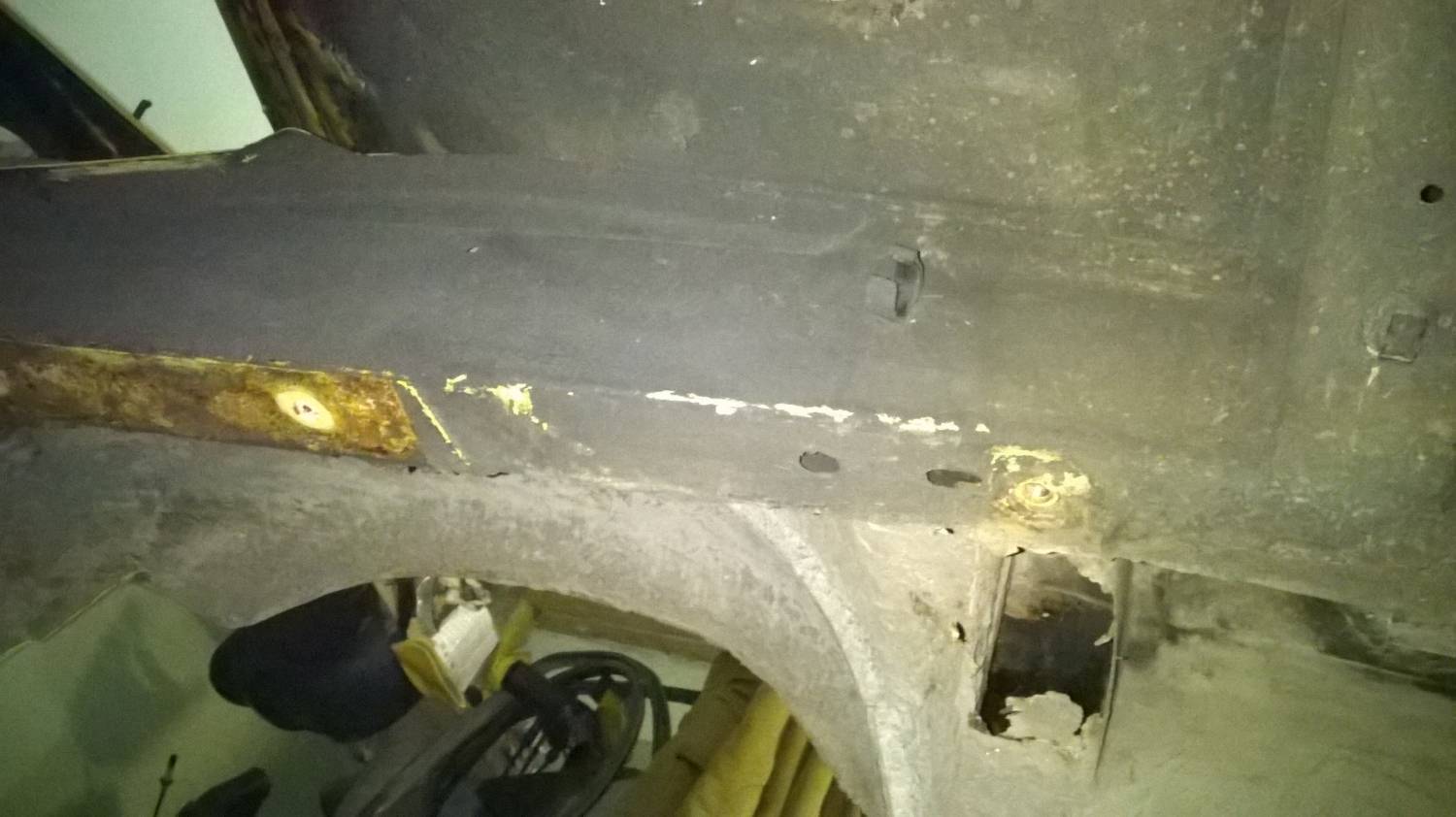

Дата: Понедельник, 10.03.2014, 00:57 | Сообщение # 1394
gora-1971, здравствуйте можно описывать процесс изготовления рамы поподробнее с фото.На этих выходных закончу подготовку профиля для рамы и тоже начну изготовление рамы на своём со следующих выходных
Прикрепления: 6544808.jpg (159.3 Kb)

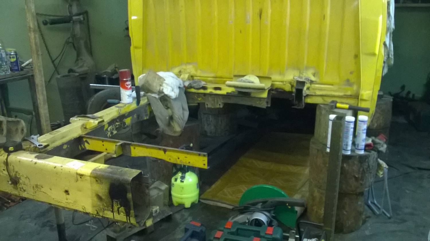

Дата: Понедельник, 10.03.2014, 20:33 | Сообщение # 1395
вобщем сегодня подготовился
Прикрепления: 6077190.jpg (110.8 Kb)

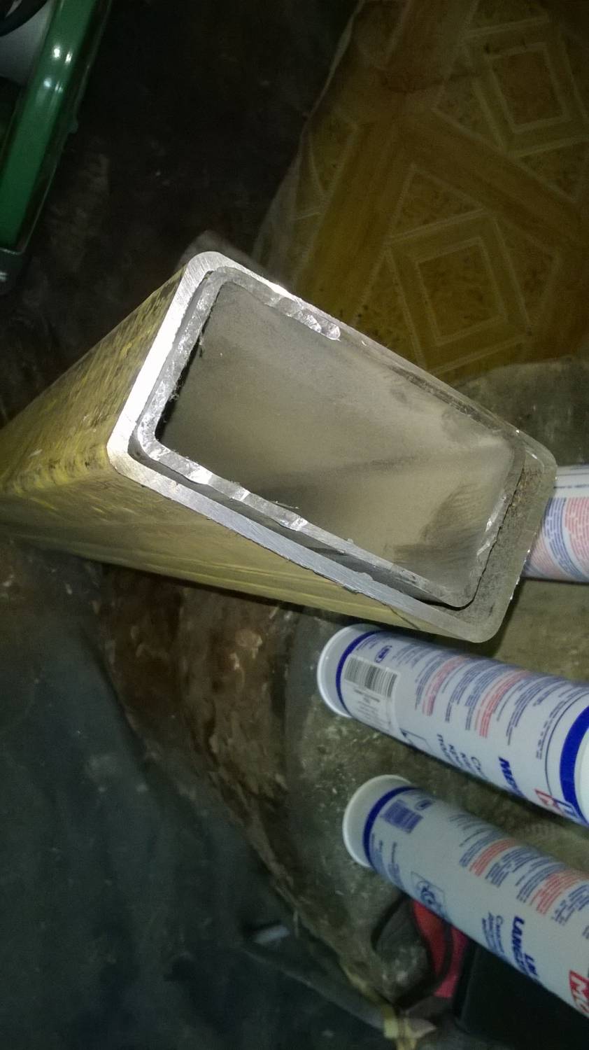

Дата: Понедельник, 10.03.2014, 20:36 | Сообщение # 1396
так как с низу под кабиной вместо рамы осталась только краска собираюсь вставлять два профиля вот такие один в другой
Прикрепления: 0321552.jpg (103.6 Kb)

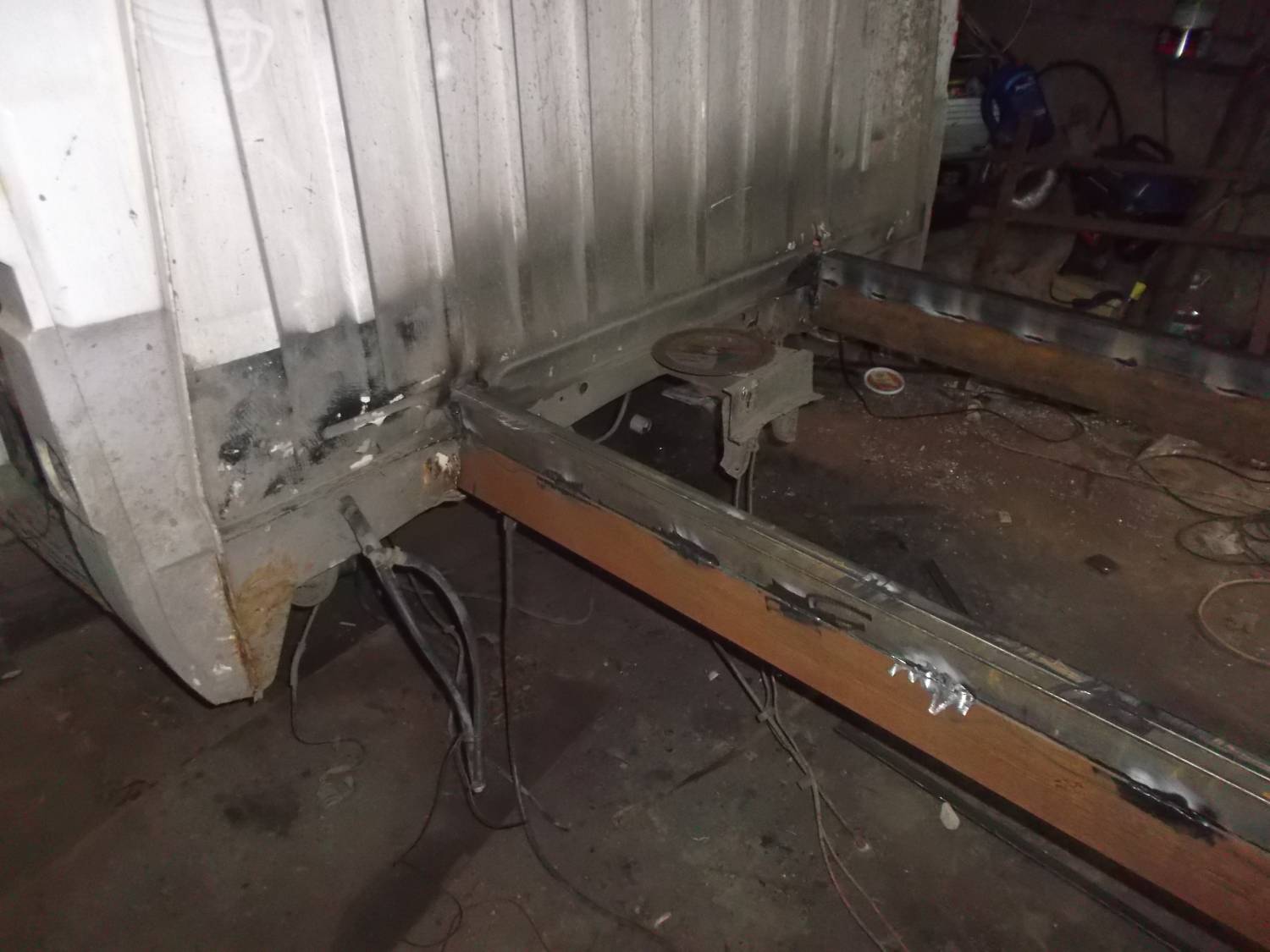

Дата: Понедельник, 10.03.2014, 20:38 | Сообщение # 1397
Почти закончил раму
Прикрепления: 0350799.jpg (179.5 Kb)

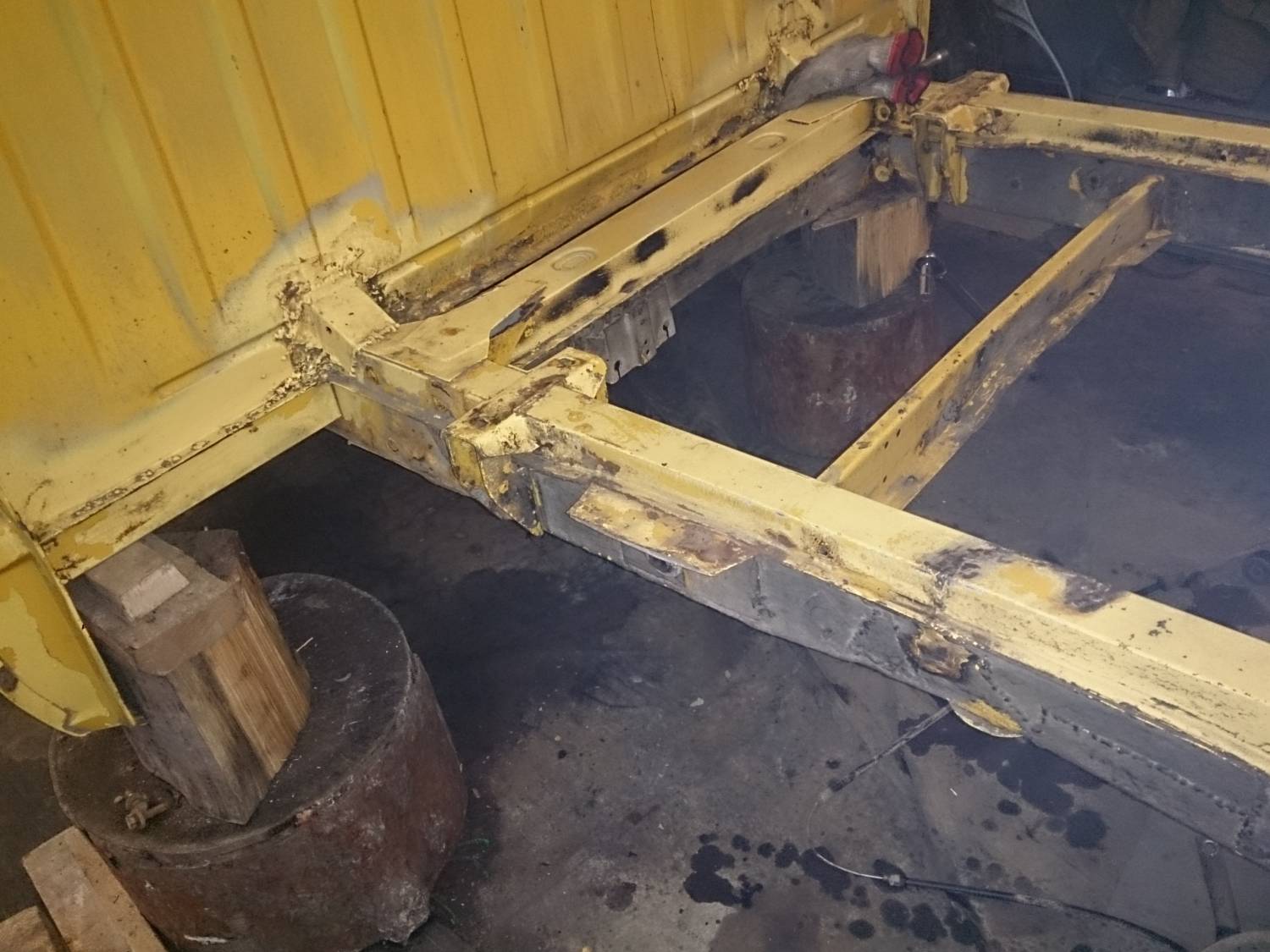

Дата: Понедельник, 10.03.2014, 20:38 | Сообщение # 1398
вставлять прийдётся до крепления балки передней подвески
Прикрепления: 9640707.jpg (107.9 Kb)

Дата: Понедельник, 10.03.2014, 20:46 | Сообщение # 1400
gora-1971, быстро ты surprised
