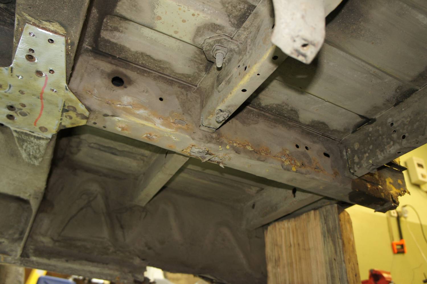

вобщем продолжил работы на этих выходных и подготовился к вставке профиля снизу буду вставлять внутрь до передней подвески 100*50 на него 120*60 до фиолетового маркера
Прикрепления: 9016038.jpg (124.6 Kb)

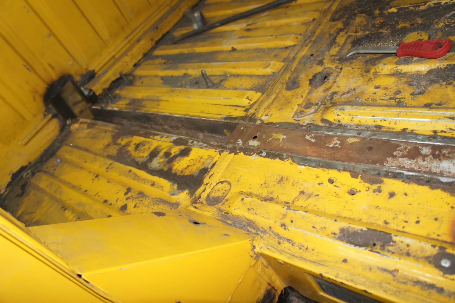

и вид с верху
Добавлено (16.03.2014, 19:22)
извиняюсь но в конце сегодня фото не сделал
Прикрепления: 7359403.jpg (158.1 Kb)

Дата: Воскресенье, 16.03.2014, 19:55 | Сообщение # 1444
Vladimir_msk, Малодца. Я своего выложу чуть поже мелочевка замучила

Дата: Воскресенье, 16.03.2014, 20:07 | Сообщение # 1445
да мелочёвка это звиздец какойто .Сёдня высверливал нижний усилитель пол дня ушло выипся весь уж не знаю из чего они его там делали ,а под ним почти всё сгнило

Дата: Воскресенье, 16.03.2014, 20:11 | Сообщение # 1446
молодчина, по больше фото всех деталей.
