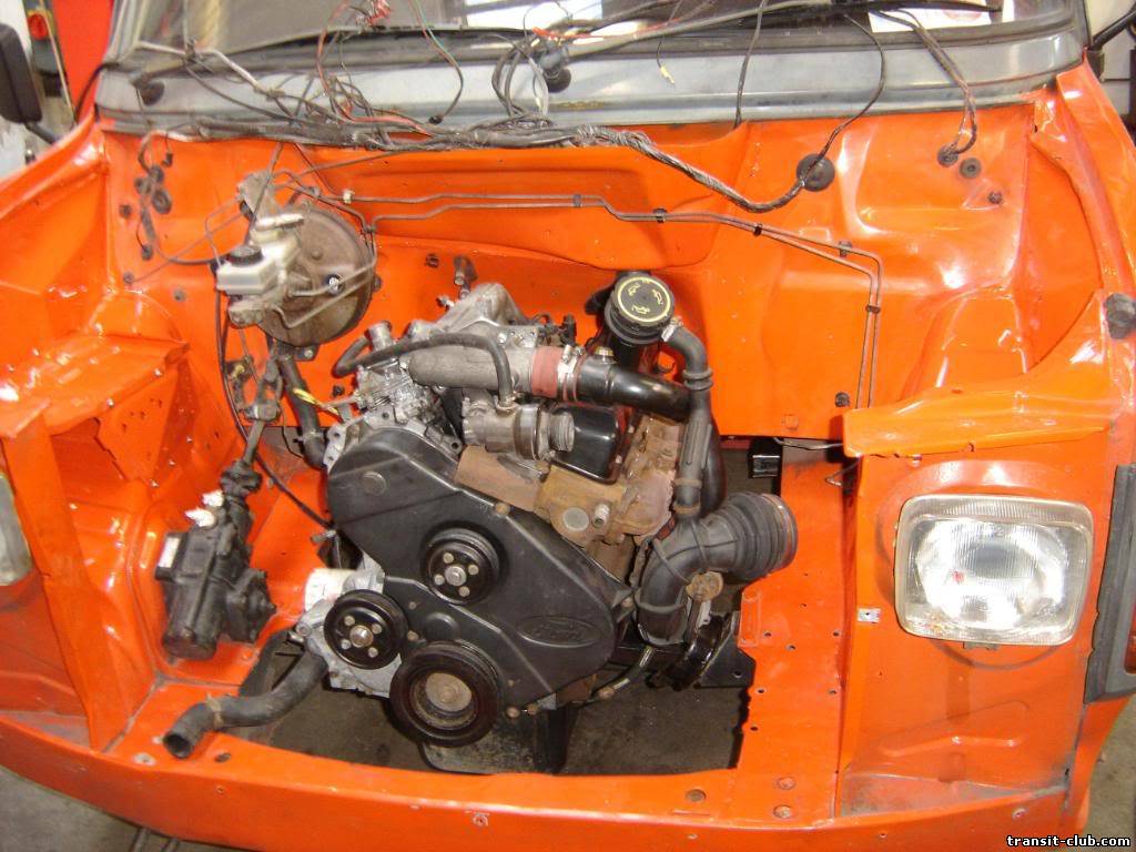

Quote (xxxandreyxxx)
Что такое "краб"?
76 сильный, атмосферный дизель, прозванный так за сицифическую форму впускного коллектора...

Quote (transit150)
СЕВЕРНЫЙ ВАРИАНТ biggrin

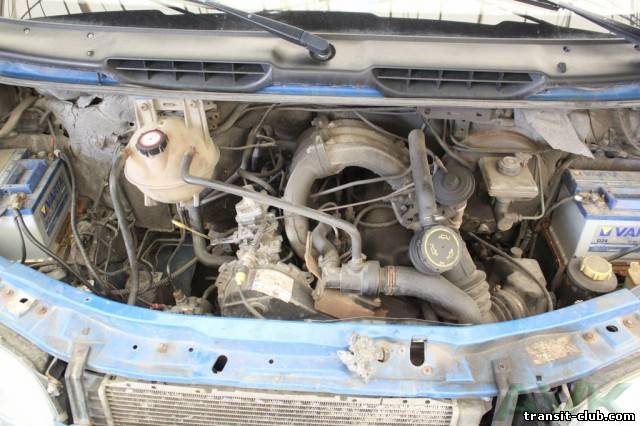

Дата: Четверг, 21.06.2012, 16:09 | Сообщение # 27
а что ето за двигло и как по надежности??
Прикрепления: 7586113.jpg (130.6 Kb)

Quote (scott84)
А это 85 или 100 сильный турбодизель, в который воткнули механический ТНВД бош, вместо "электронного" Лукас Епика...
Дата: Пятница, 22.06.2012, 01:44 | Сообщение # 29
transit150, а куда решотку выводить на крыло??

Quote (scott84)
Никуда! Решотка это атовизм и львиная доля турбомоторов на 85 и 100 сил, решоткой не комплектуется!
Например в финляндии достаточное количество 85-ток и 100-ток, но вам не удастся найти в этой стране ни одной машины с решоткой...
