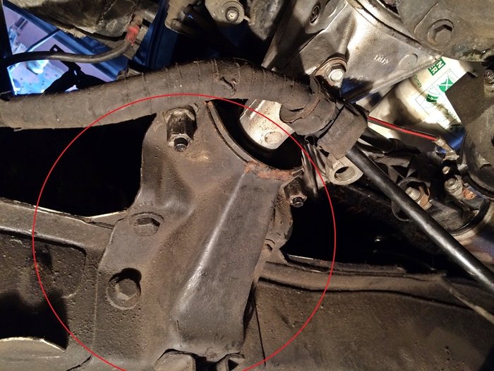

Tema0900 Меня здесь нет
136 постов
Репутация: 7
Дата: Среда, 20.06.2018, 23:26 | Сообщение # 57
armi13, подушки, кронштейны и "площадки". Вот такие на донсе
Прикрепления: 3785768.jpg (95.7 Kb) · 3881819.jpg (93.2 Kb)

armi13 Меня здесь нет
21 пост
Дата: Четверг, 21.06.2018, 19:44 | Сообщение # 58
а они по крепежу подходят или надо сверлить будет?
136 постов
Репутация: 7
Дата: Четверг, 21.06.2018, 23:48 | Сообщение # 59
armi13, не могу точно сказать.
