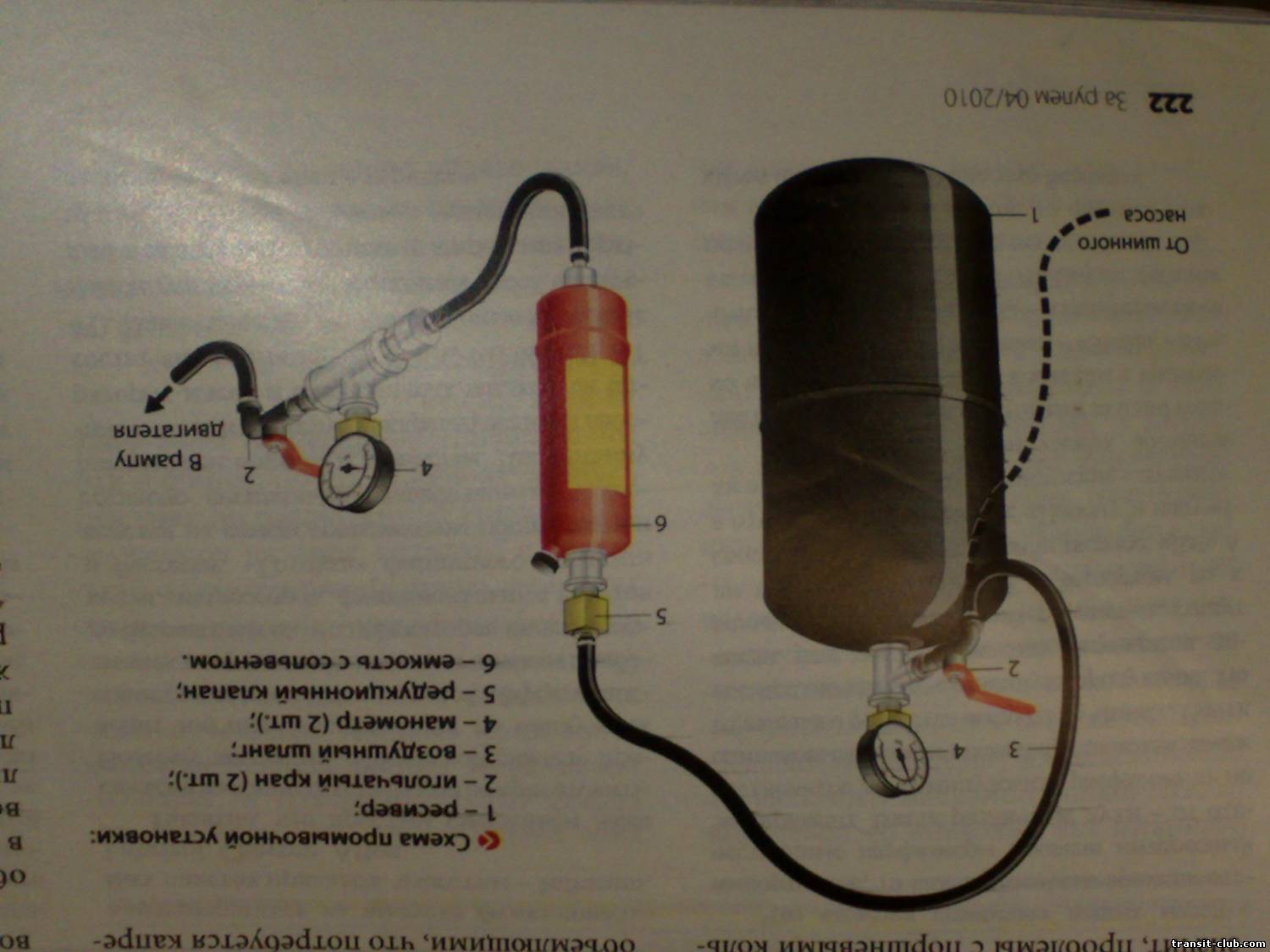

zmej, апрельский номер за 2010-год.страница 222.статья-химчистка мотора.вот такая системка.
Добавлено (24.03.2011, 18:30)
чейта както раком получилось.
Прикрепления: 3536318.jpg (101.9 Kb)

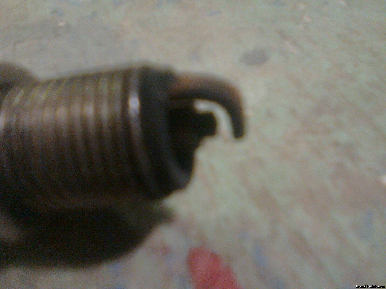

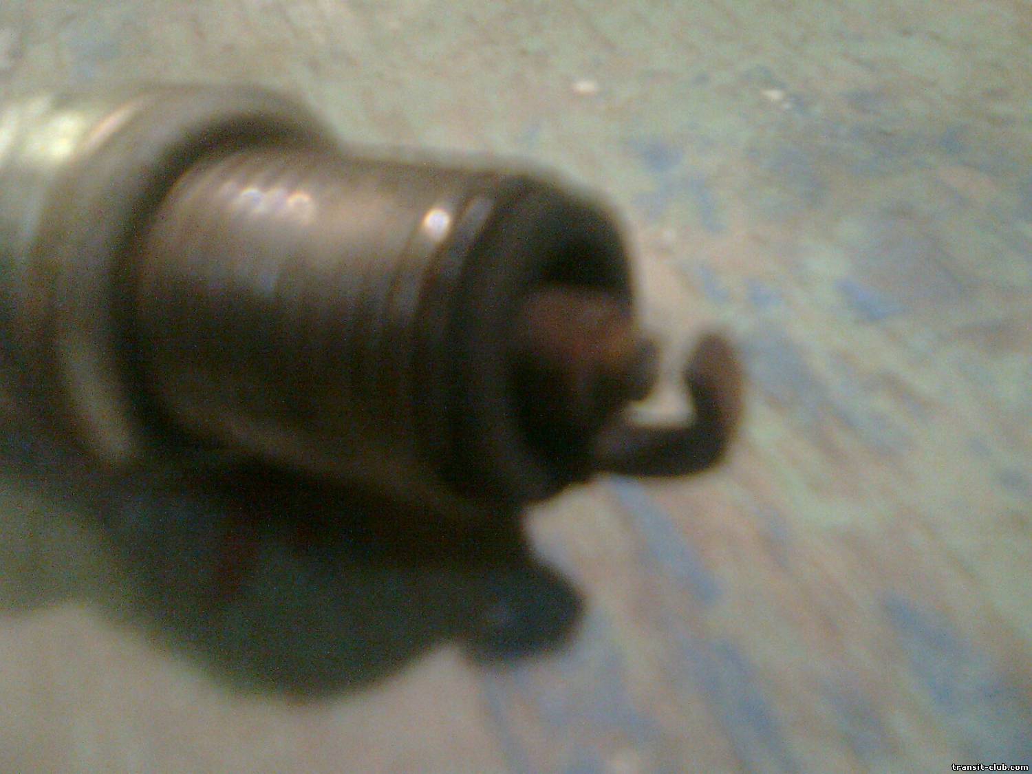

у меня такие симптомы были. поменялВВ ПРОВОДА, стало лучше но все равно не то. А вот замена свечей на моторкрафт решило все проблемы. хотя предыдущие свечи были абсолютно рабочие (теплые, сухие, с нагаром кирпичного цвета)

Может почистить дроссельную заслонку?скорее всего не форсунки и конечно свечи,провода.На диагностике был?

При плавном нажатии на акселератор обороты набирает двигатель нормально, плавно.
А при резком нажатии перебои, а потом нормально.
Диагностика ничего не показывает.
zmej Меня здесь нет
Город: kiev
38 постов
Дата: Понедельник, 28.03.2011, 21:40 | Сообщение # 17
фото свечи
Прикрепления: 0636576.jpg (137.0 Kb) · 1810179.jpg (135.3 Kb)
