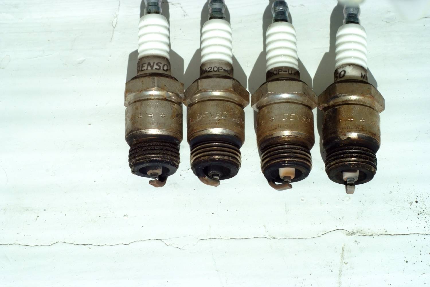

И так, свершилось, после 5 часового беганья по городу мне удалось таки урвать 4 оригинальные фордовские свечи на мою машинку. Начал вывинчивать старые свечи. Первая свеча выкрутилась руками, то есть ощущение буд-то ее даже не затягивали, вся резьба толи в песке, то ли еще в каком г(на фото первая с лева). Затянуты оказались только две из четырех. Все цокольные контакты болтаются и выкручиваются руками sad О состоянии электродов судить не могу, т.к. это первые мои свечи которые я выкрутил из двигателя. Поставил новые, затянул на совесть, пуск.... И ничего... двигло не заводиться, потом пару раз подсос и на полностью вытащенном завелся таки наконец. Перегнал пока только во двор, для погрузки, ехал на подсосе, но субъективно, звук работы стал намного приятнее... В общем сейчас на кольцевой гляну что да как. Фотки прилагаю. Спасибо вам друзья, но подозреваю будет продолжение с карбюратором и отмечусь еще в теме про подвеску ибо пора скоро...

зажигание судя по каричновому оттенку настроено хорошо!отпишись когда приедешь smile
Добавлено (22.05.2011, 17:07)
по мере прогрева двигателя подсос должен убираться
