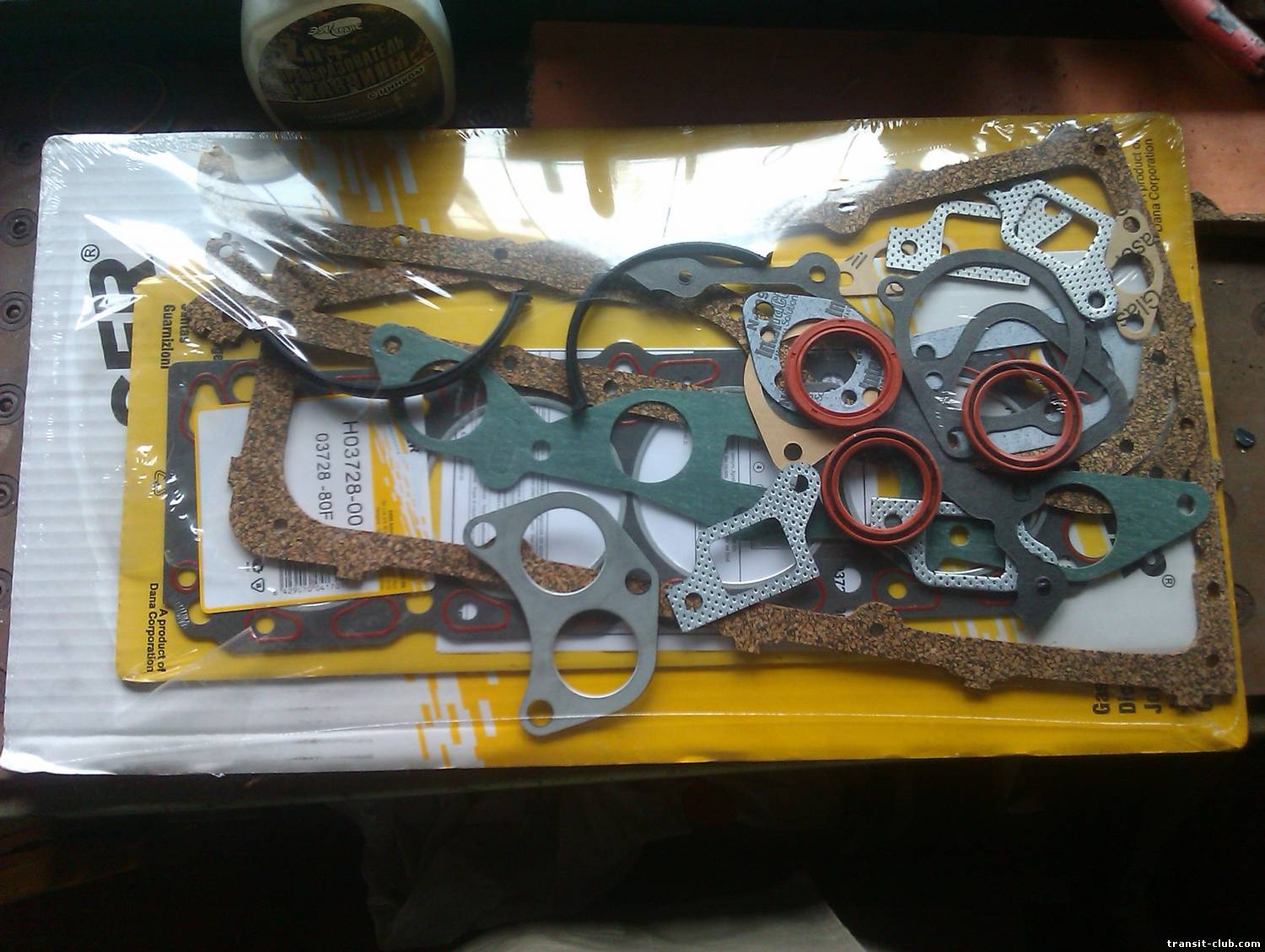

всё уже в готовности, осталось забрать "голову" после шлейфовки, и будем собирать:)
Прикрепления: 4858329.jpg (138.6 Kb) · 1229622.jpg (163.1 Kb) · 1711444.jpg (163.2 Kb) · 3892608.jpg (174.1 Kb)

На головке клапана притри под керосин и когда будеш ставить проверь прокладку на все отверстия. Удачи .

gora-1971, спасибо, учтём:)
