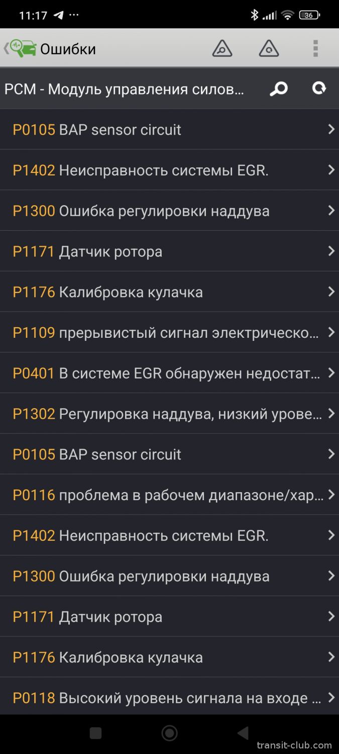

Транзит в аварийном режиме, чек горит, машина тупит. Сделал диагностику, коды ошибок:
- р0105
- р1402
- р1300
- р1171
- р1176
- р1109
- р0401
- р1302
Подскажите, пожалуйста, что делать?

С новым годом! Судя по ошибкам, проблема в контактах в первую очередь, розетку надо осмотреть на предмет зелени и прочего.

Вот снимать ДПКВ я не пробовал, но ошибки по цепи наддува - это 99% наука о контактах.
Датчики можно проверить мультиметром
