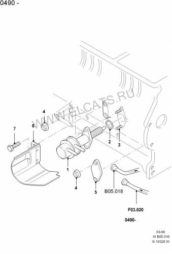

Парни подскажите как вытащить заглушку из блока что бы не погнуть и не испортить.Суть в том что подкачивающий насос не работает уже давным давно\и отключен\.На днях заметил что масло подтикает из трубок насоса\вероятно мембрана полетела\.Хочу снять насос и воткнуть заглушку\есть еще движок от туда и надо снять но аккуратно\.

Не Юра снять не насос а саму заглушку.подцеплять не охота.
Дата: Пятница, 13.09.2013, 11:56 | Сообщение # 25
sergey_851, так она (заглушка) разве не на 2-х шпильках к блоку крепится?

Не .Насос -да .А заглушка просто вставлена в блок.Возможно на герметик.

Александр1964, экран ни причем, надо заглушить отверстие под подкачивающий насос штатной заглушкой блока.
 sergey_851, с завода ВАЗ не на герметике, думаю, что немчура тоже "на сухую" глушит

Возможно.Мне бы снять ее без повреждений ну а поставить поставлю.

Дата: Суббота, 14.09.2013, 20:09 | Сообщение # 30
Сергей, под №5 не она?
