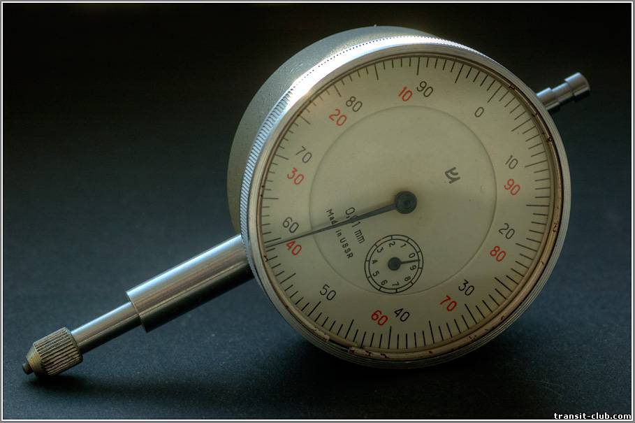

Jenia Меня здесь нет
Город: Харьков
2125 постов
Репутация: 40
Дата: Понедельник, 29.07.2013, 22:29 | Сообщение # 20
Цитата (TimothyUA)
куда вставляется микрометр(макрометр?
Наверное индикатор, нет?
Прикрепления: 6531291.jpeg (165.7 Kb)
