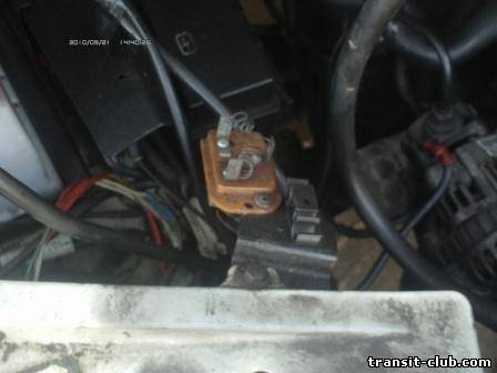

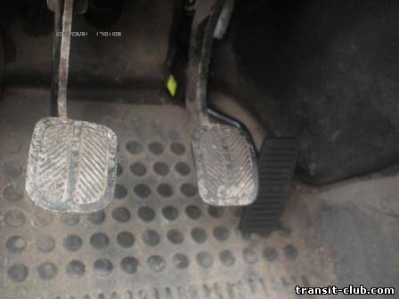

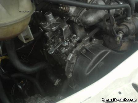

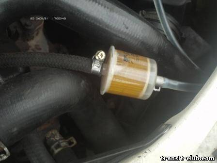

Все нах поставил сегодня Bosh механический !!!
Прикрепления: 5528524.jpg (18.9 Kb) · 5850648.jpg (19.1 Kb) · 9503537.jpg (24.4 Kb) · 7675774.jpg (17.6 Kb) · 3930674.jpg (16.8 Kb)
