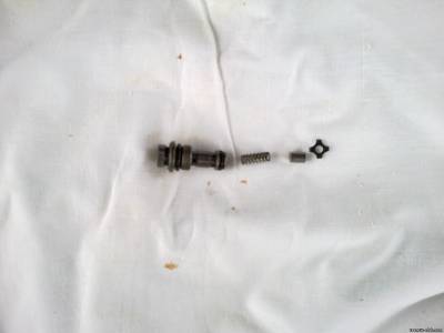

sergey_851, Посмотрите клапан внутреннего давления.

sergey_851 Меня здесь нет
Это на ТНВД под овальный ключ?

Дата: Пятница, 20.09.2013, 21:51 | Сообщение # 39
Вот этот.
Прикрепления: 9348277.jpg (80.5 Kb)
