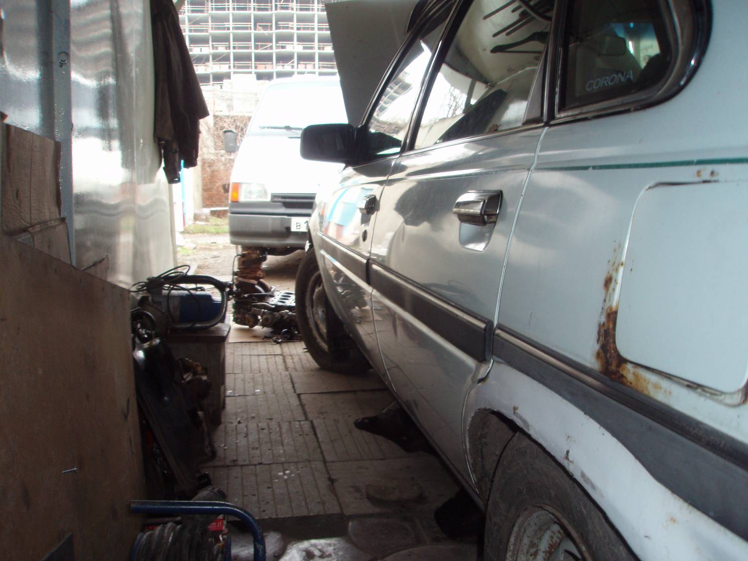

Когда оживляли машину, видимо чтото упало в коллектор(снимали карб, там поплавок залег) и это что-то наделало делов в четвертом цилиндре, выпускной клапан сейчас не герметично закрывается, кмпрессия в 4м горшке упала до пяти атм и задымила резко.
движек кстати еще в стандарте весь, кольца то меняли, но блок еще не тронут, заводской хон еще присутствует и на первой фоте видно, что стыки компр колец еще в норме и это после 25 лет эксплуатации!
Завтра попробую все купить, надо прокладку, пасту для притирки клапанов, сальники и кольца. в 100баксов должен уложиться.

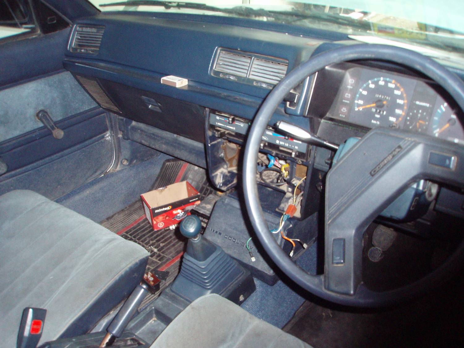

вот кста насчет некрашенанебита:
и салон вполне живой, музыку выдрал, поставлю получше, завалялись в гараже и магнитола с ченжером и усилок с сабиком smile

Точ в точ как у моего товарища,только у него без кондея цвет обшивки другой,коричневый,тоже только кольца мемяны.В 100 бакинских не уложишся +50.

седня с папиком прикинули, за пределы недолжны вылезти, 1500 кольца(старые тоже хорошие, но коль разобрали...), 600 прокладка, 500 голову шлифануть, ну и сальники клапанов - недорогие они, работа бесплатно.

А клапана не надо? Седла проверили?Компрессия то куда то делась.
