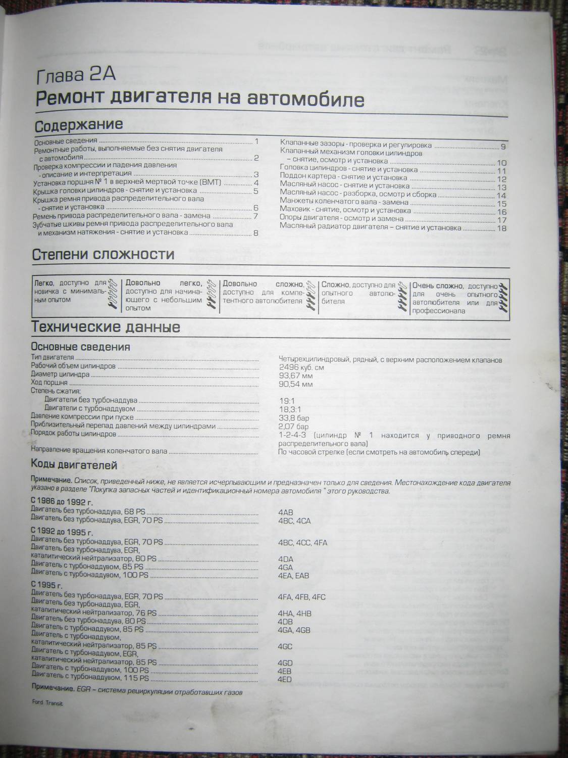

Вот, может пригодиться, правда качество фотки не ахти...

Quote (transit150)
спасибо.
