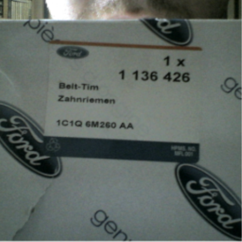

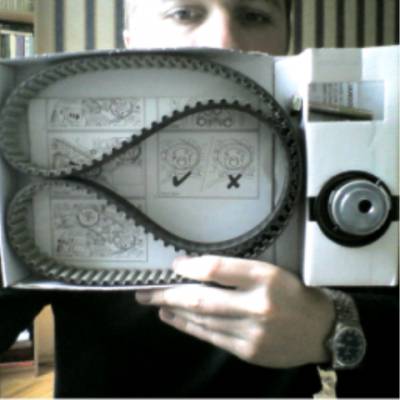

Quote (Vitalinia)
я купил оригинальный комплект, сверяли по vin.
А выложи фотку этого комплекта, посмотрим, что тебе продали...

Дата: Суббота, 02.06.2012, 13:01 | Сообщение # 25
попробую...
Добавлено (02.06.2012, 13:01)
biggrin картина маслом...
Прикрепления: 8577226.png (258.1 Kb) · 8604961.png (294.7 Kb)

Дата: Суббота, 02.06.2012, 13:50 | Сообщение # 26
Vitalinia, Ремень великолепный, но регулировку лучше спецу доверить.
