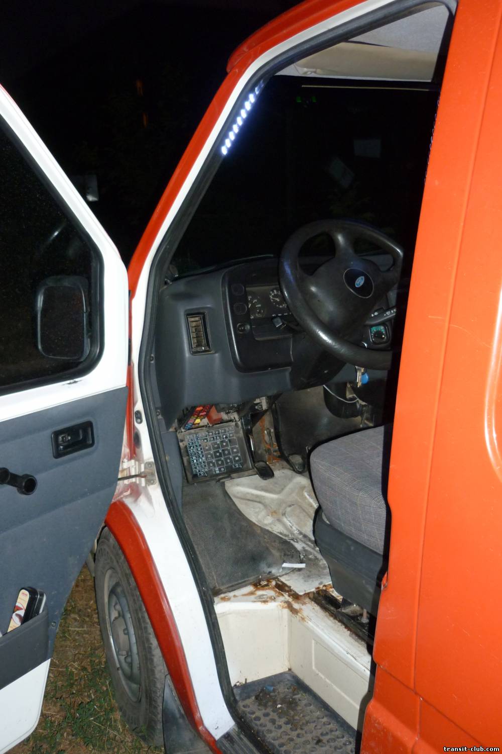

а как вам вот так вот!?
Прикрепления: 6450686.jpg (119.3 Kb) · 0470050.jpg (66.5 Kb)

Quote (filosof15)
прыкольненько! а как в темноте, это как фонарь в кузове, или просто прибабах?

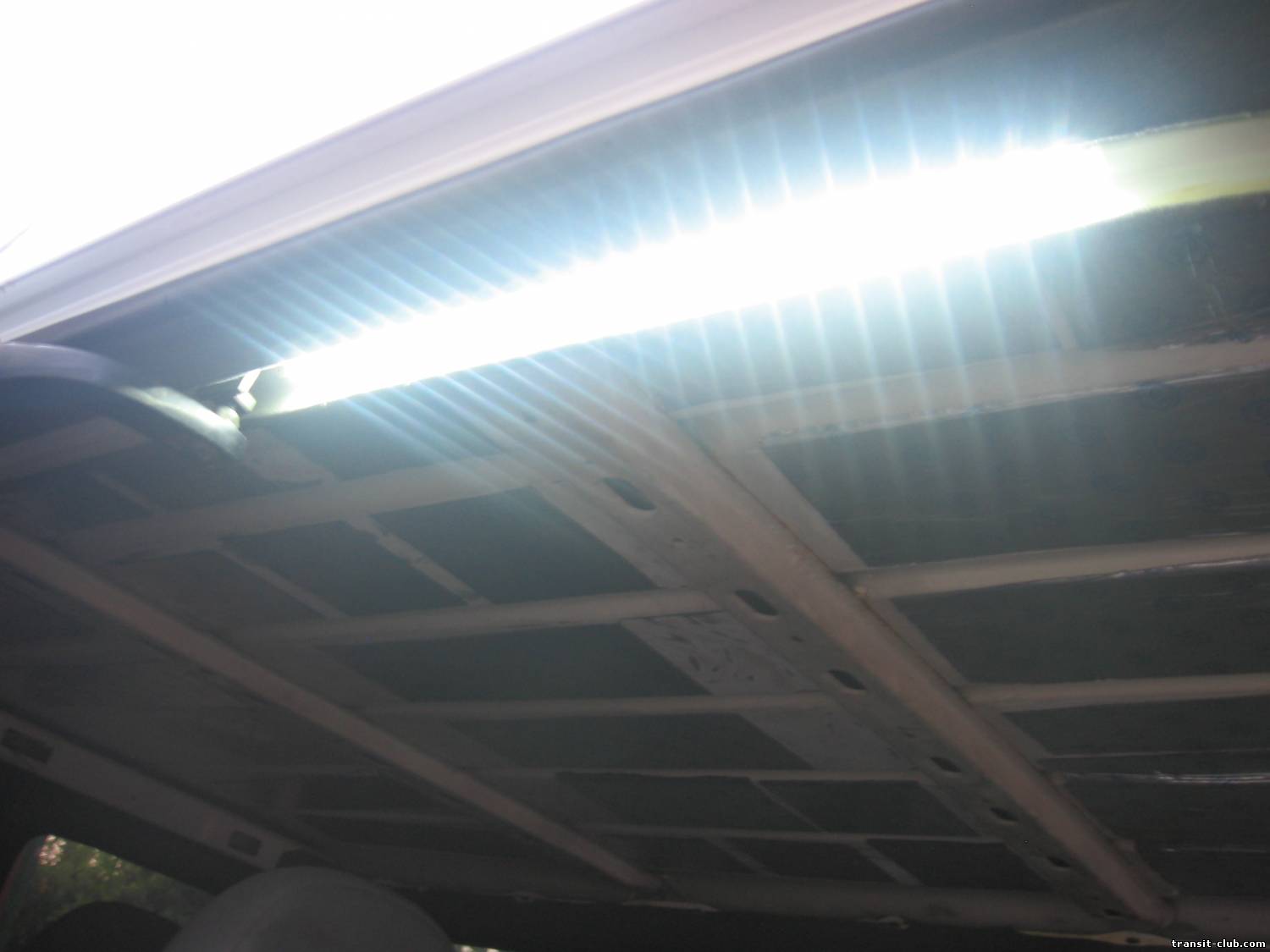

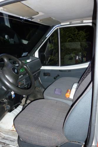

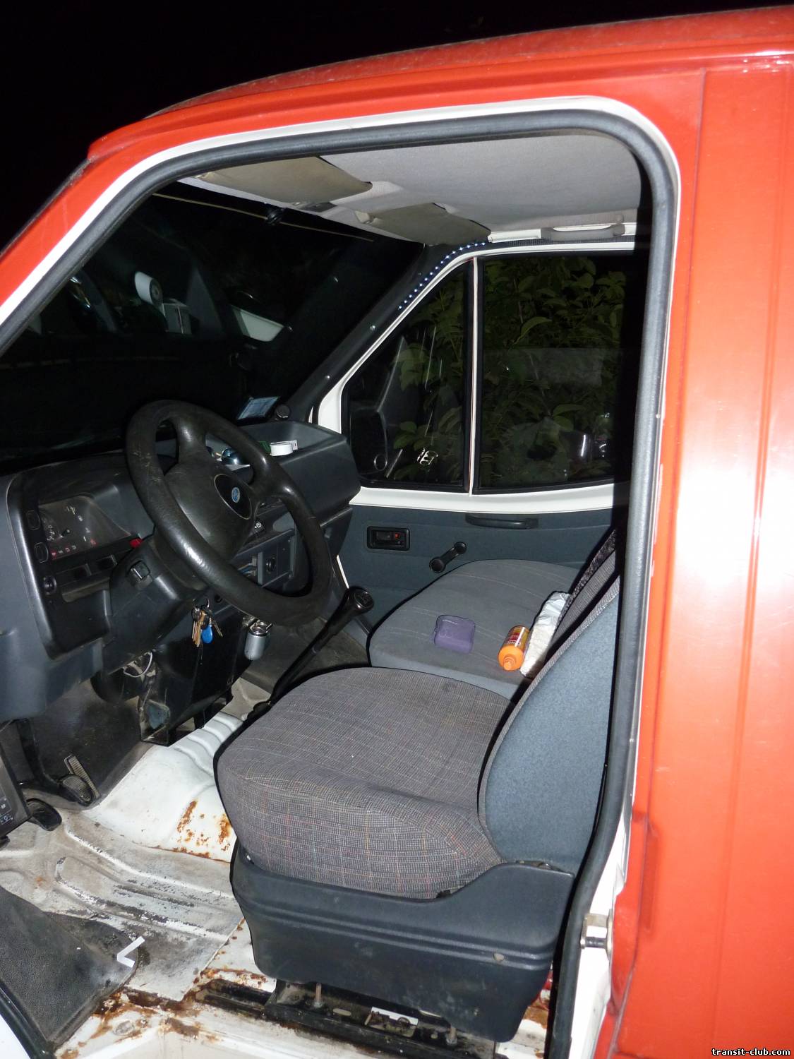

только что специательно ходил на улицу...
Добавлено (30.06.2010, 03:13)
Quote (ярос_лав)
просто приклеил светодиодную полоску на двусторонний скотч.
Прикрепления: 8091336.jpg (180.1 Kb) · 0557348.jpg (184.1 Kb)

Дата: Среда, 30.06.2010, 03:55 | Сообщение # 74
привіт.
Quote (filosof15)
- да я, понял что это.
Quote (ярос_лав)
я спрашивал: - если это, как фонарь в кузове,- то как, по освещаемости, в темноте.? или, это просто для красоты, как неоновая подсветка под кузовом?

Дата: Пятница, 02.07.2010, 01:26 | Сообщение # 75
лупит - охренеть можно! surprised все ночные насекомые - мои biggrin

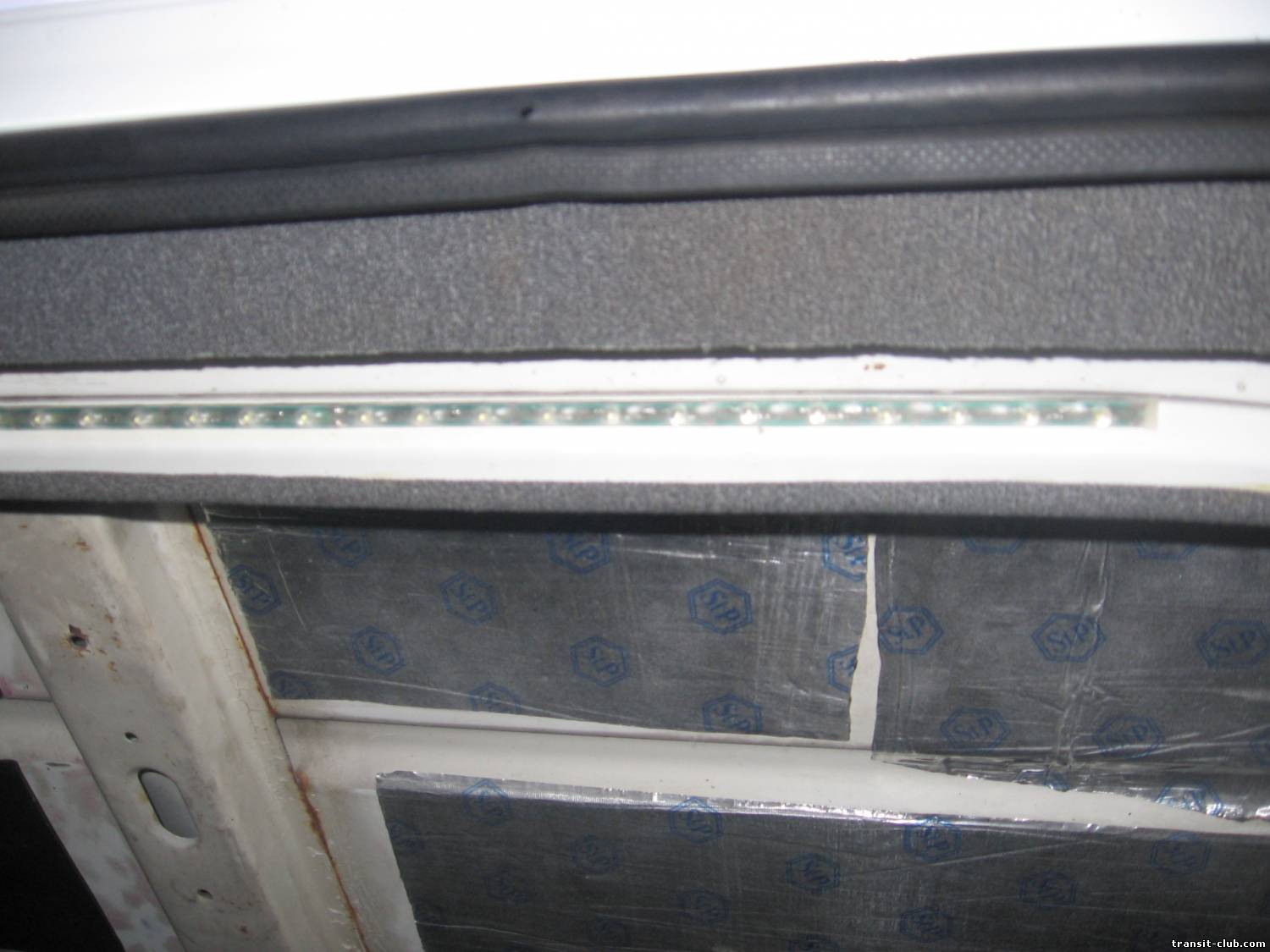

А я вот так сделал
Прикрепления: 1559262.jpg (171.6 Kb)

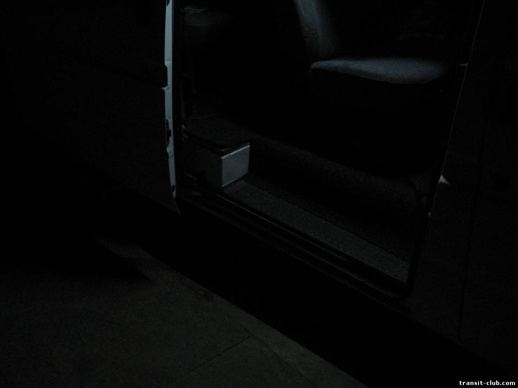

Дата: Понедельник, 19.07.2010, 23:29 | Сообщение # 77
Днем светодиоды не бросаются в глаза, а ночью светло и в салоне и около открытых дверей все освещено
Прикрепления: 5804032.jpg (126.9 Kb)

Дата: Понедельник, 19.07.2010, 23:36 | Сообщение # 78
Запитаны последовательно со штатной лампой в плафоне, при этом лампа не горит и на диодах немного понижается напряжение, ибо они расслитаны на 12в, а при заведенном движке имеем несколько больше-могут сгорать
Прикрепления: 0867422.jpg (164.8 Kb)

Дата: Вторник, 20.07.2010, 00:53 | Сообщение # 79
всім привіт.
Quote (Лёликус)
- по этому, все 12 вольтовые св/дд, я всегда,полюбэ, пускаю через сопротивление, и не переживаю что могут сгореть.
