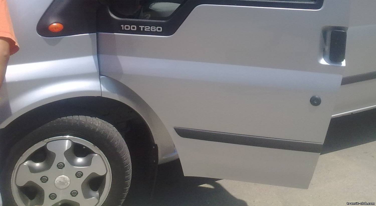

у меня такой вопрос сейчас у меня стоят литые R16 но есть комплект обычных на зиму я тут почитал немного и наткнулся на такую тему что у них разные гайки типо нельзя ставить гайки от литых на стальные и наоборот. правда ли это и какие они эти гаечки ?

Дата: Понедельник, 20.06.2011, 21:31 | Сообщение # 395
вот такого типа пока есть только такая фотка позже сделаю нормальные

Дата: Понедельник, 20.06.2011, 21:47 | Сообщение # 396
литьё так то мона прикрутить железными гайками,но тада конус на литье царапается гранями гайки, тк на железных гайках конус меньше

Дата: Понедельник, 20.06.2011, 21:53 | Сообщение # 397
kire4, Нет гаек "для литья" и "для штамповок", есть гайка с план-шайбой, а есть с конусом, зависит это от конкретного используемого диска, а не от типа(железо/литье).

Дата: Понедельник, 20.06.2011, 22:25 | Сообщение # 398
v_a, в моём случае "железными" гайками начало царапать литьё,не очень приятное зрелище.

Дата: Понедельник, 20.06.2011, 22:33 | Сообщение # 399
обьясните пожалуста по конкретнее какие гайки в каких случаях используются, а то я не очень в зтом соображаю. ешё такой вопрос можно ли ехать на 3 литых или не желательно ?

Дата: Понедельник, 20.06.2011, 23:30 | Сообщение # 400
Quote (djonSHUM@her)
Знаю, у стандартных гаек маленькая площадь конуса, потому и упираются грани в литье, а вот прикрутить штамповки гайками с широким конусом проблем никаких.
