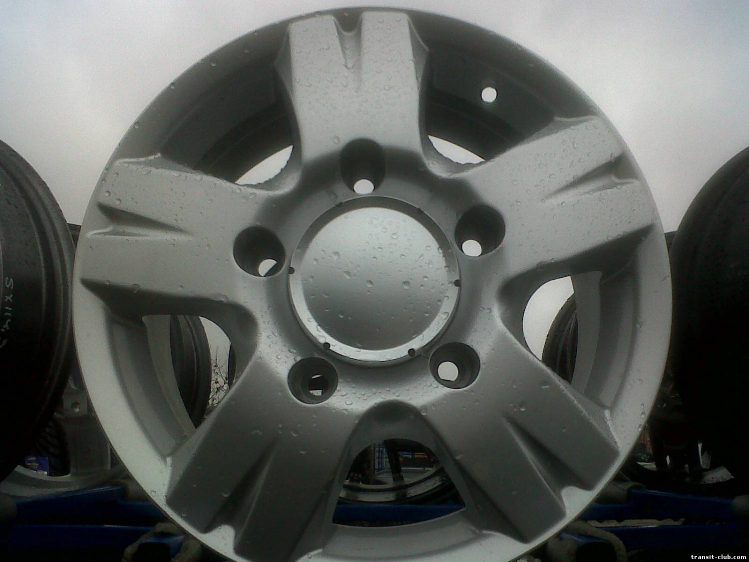

Друзья! К моей величайшей радости нашел на авторынке в Черновцах литые диски под наш стандарт 15", 5*160. Стоимость 360 убитых енотов. На внутренней части указано грузоподъёмность 1080 кг.

муромец82 Меня здесь нет
Город: МОСКВА
186 постов
Дата: Суббота, 29.10.2011, 11:43 | Сообщение # 458
да! прикольные,а что за еноты убитые? biggrin

Условные единицы(доллар). Сегодня смотрел еще раз. Грузоподъёмность 1050 кг. ЕТ50. Продавец сказал-производитель Корея, но не исключено что Китай.

ет должно же быть от56до60,или у нас разные ступицы!?наверное разные,потому что у меня на 2004 должно быть не меньше 56,и что вроде как 5 мм не играют роли
