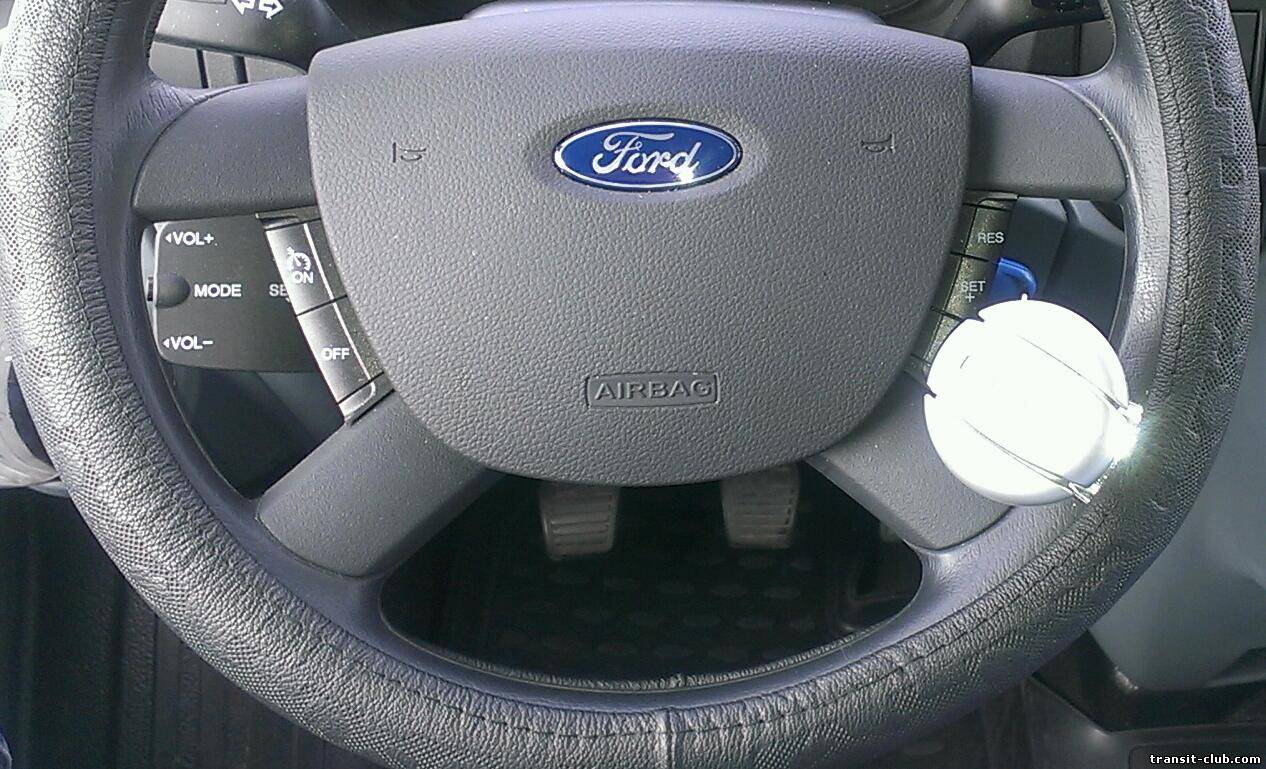

Дата: Четверг, 01.08.2013, 06:38 | Сообщение # 24
Купил машину из наличия... без круиза... По опыту общения и дооснащения Форд Фокус 2 понимал все прелести круиза, туда я его тоже сам ставил. Руль с КК от ФФ2 подошёл бы, но найти его не просто уже... В интернет-магазине купил китайские кнопки КК для ФФ2, врезал их в руль, подъехал к знакомому и активировал в мозгах авто опцию КК. Наслаждаюсь! Цена вопроса: 2500 р. кнопки, 180 р. доставка, 500 р. активация. ;)
Прикрепления: 0050099.jpg (181.6 Kb)

[quote=Pablusha]Купил машину из наличия... без круиза... По опыту общения и дооснащения Форд Фокус 2 понимал все прелести круиза, туда я его тоже сам ставил. Руль с КК от ФФ2 подошёл бы, но найти его не просто уже... В интернет-магазине купил китайские кнопки КК для ФФ2, врезал их в руль, подъехал к знакомому и активировал в мозгах авто опцию КК. Наслаждаюсь! Цена вопроса: 2500 р. кнопки, 180 р. доставка, 500 р. активация. ;)[/quote]
Так получается можно купить руль от фф2 с круизом установить на транзит?(кроме прошивки ничего не требуется)?Получается ноль проблем тогда!И

Нет, руль от ФФ на ФТ не подойдет никак. Даже если его и умудриться посадить, то КК работать не будет - как мозги не перешивай. Граната-то не той системы ))
Это на после 2010 (вроде) года так примастырить можно. А на более старых - швах.

[quote=ShiphT]Нет, руль от ФФ на ФТ не подойдет никак. Даже если его и умудриться посадить, то КК работать не будет - как мозги не перешивай. Граната-то не той системы ))
[/quote]
Нет то что руль подходит это точно!А на счет круиза вот это вопрос!Ссылка на тему рулей.http://mikrob.ru/viewtopic.php?f=495&t=100099
