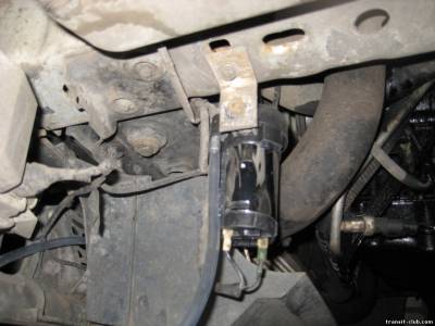

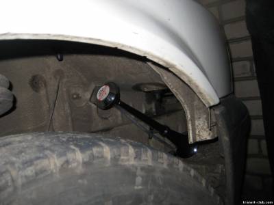

Друг приехал с Житомира и привёз в подарок вот такой сигнал:
Вот его комплектация + я купил трубку на 2 метра.
Сегодня занялся установкой. С этим была маленькая проблема. Долго думал куда впихнуть так как труба длинная.
В итоге трубу поставил справа в крыло:
а компрессор оставил на прежнем месте старого сигнала:
Но установка это временная. Просто уже стемнело!!!
В дальнейшем думаю перенести компрессор в более уютное место!!!
Ну а трубку оставить там же!!!
И ещё такой вопрос: От длины трубки которая идёт от компрессора к дудке зависит звучание, громкость сигнала или нет???
Что думаете по поводу установки???

Дата: Среда, 19.12.2012, 20:58 | Сообщение # 185
Чей короче трубка тем резче будет сигнал
Форд Транзит 2.4 140 коней. Спарка 2010 год.автобус 16 мест,высокая крыша
Дата: Четверг, 20.12.2012, 05:53 | Сообщение # 186
Quote (Витёчек)
От длины трубки которая идёт от компрессора к дудке зависит звучание, громкость сигнала или нет????
Quote (demon33790)
demon33790, всё правильно...,- чем ближе компрессор к дудке тем быстрее будет сигналить.... компрессор слабенький, пока всю длинну трубки, 2м, прокачает то пройдёт куча времени, и к дудке мало чего "доберётся"....
Quote (Витёчек)
-- "компрес" ставить в сухом и не холодном месте....да и дудку желательно подальше от сырости..
.. у меня,- на 2 дудки,- всё стоит под капотом возле расшир. бачка
Витёчек, простите, а надпись "180",- это цена ?
Сообщение отредактировал ярос_лав - Четверг, 20.12.2012, 05:54

Дата: Четверг, 20.12.2012, 14:42 | Сообщение # 187
Quote (ярос_лав)
Да. Говорит что был ещё за 160, но тот поменьше.
В общем дудел я уже сегодня. Дудит хорошо!!! Пока никаких запозданий не заметил. Но всё равно нужно чуток переделать!!!!
