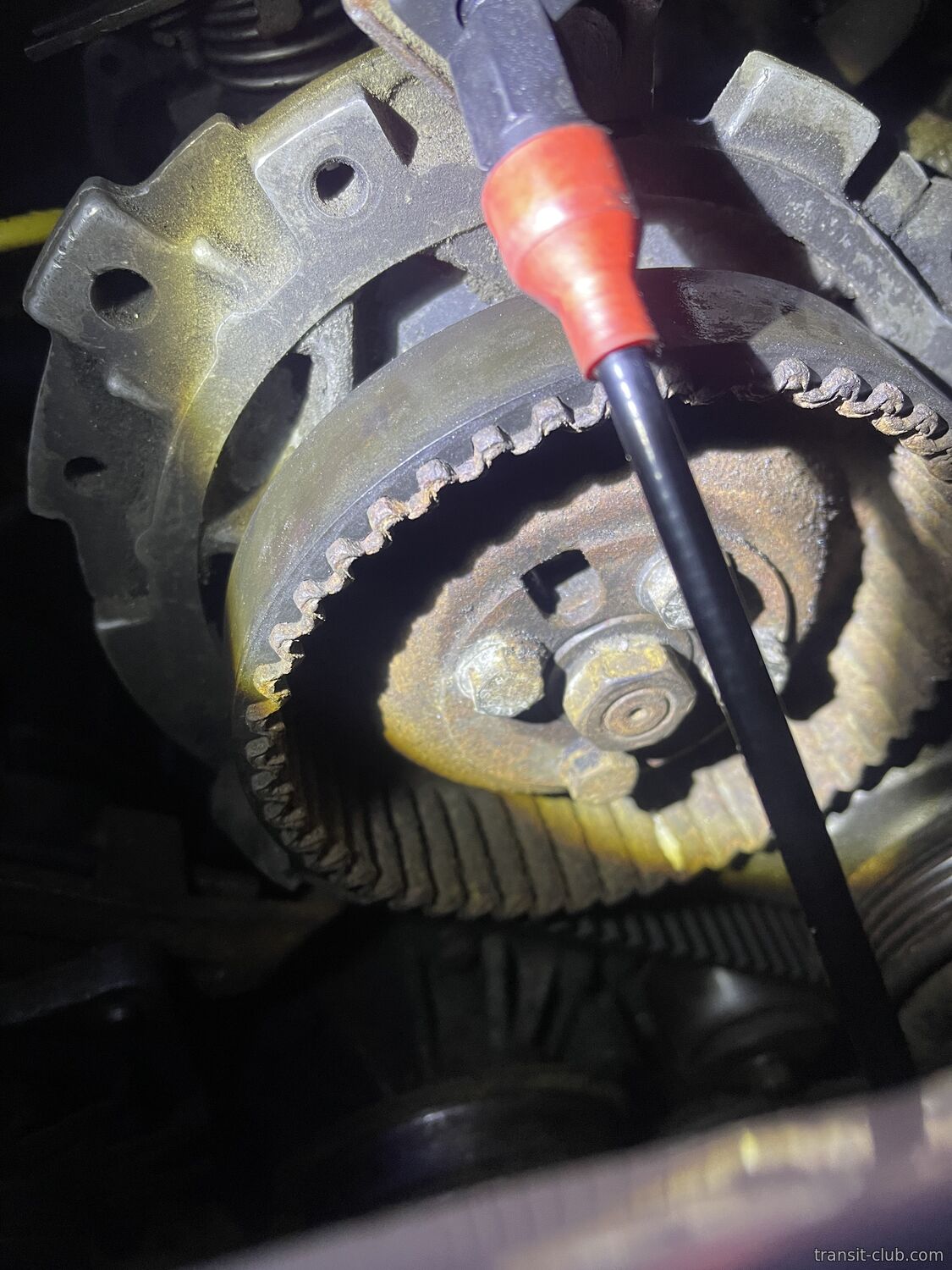

Вот.
Прикрепления: 9132566.jpg (287.0 Kb)
транзит 1997 2.5 тди

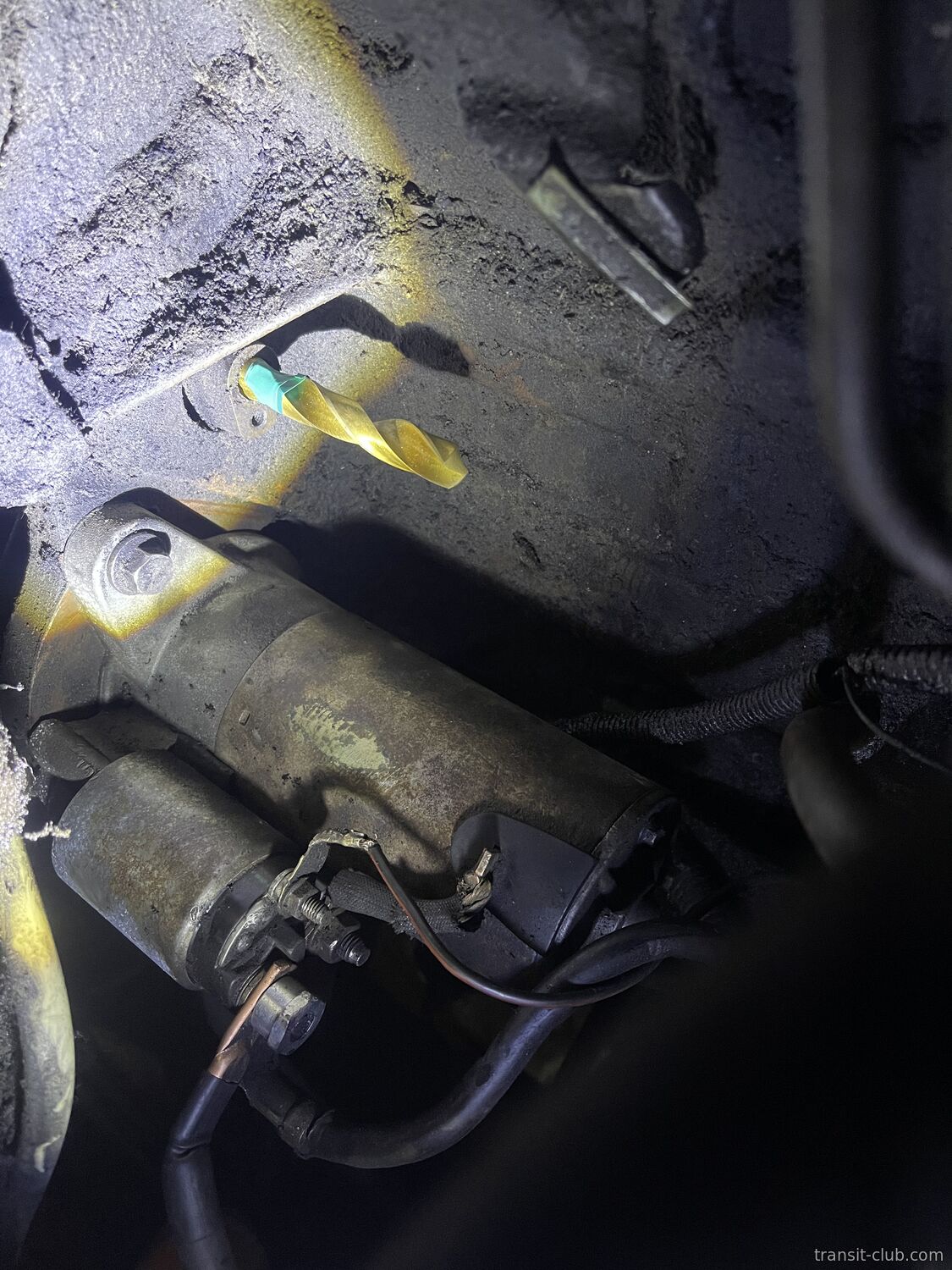

Дата: Понедельник, 08.12.2025, 18:05 | Сообщение # 1413

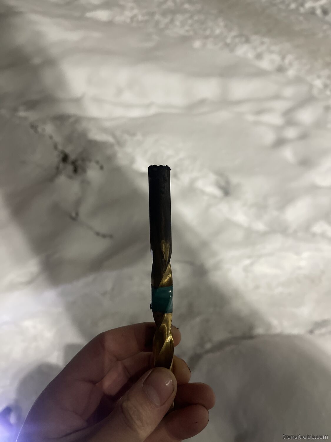

Сверло на 13 так же в двух положениях
Прикрепления: 0480335.jpg (304.5 Kb) · 5508196.jpg (110.2 Kb) · 1418337.jpg (242.9 Kb)

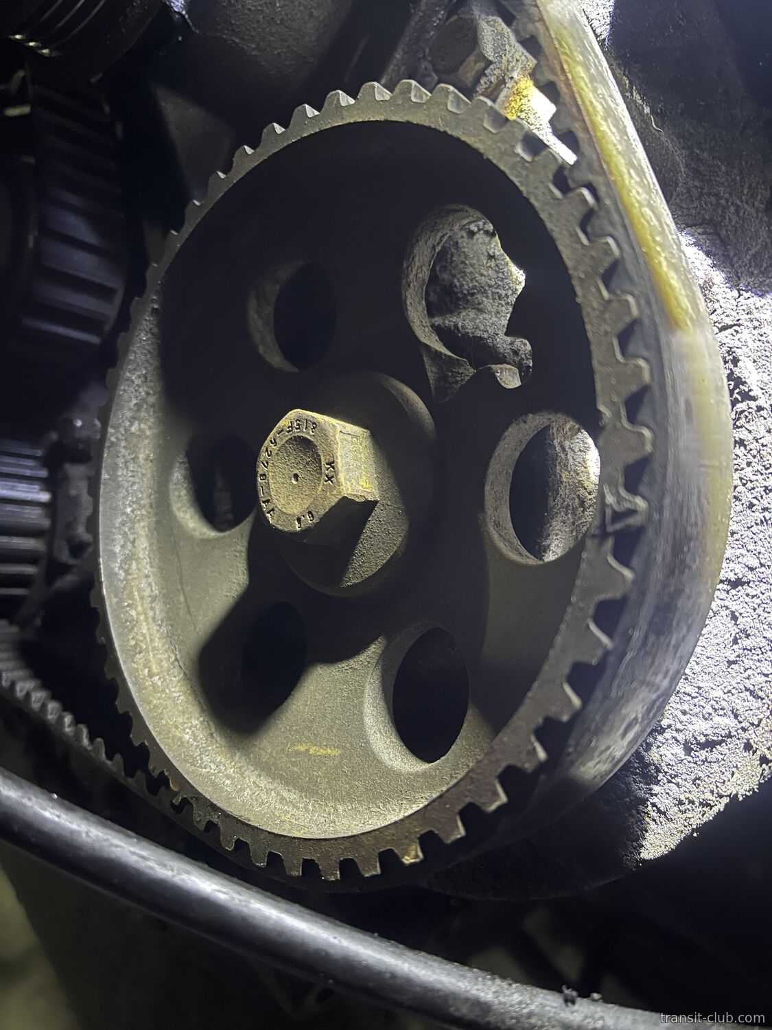

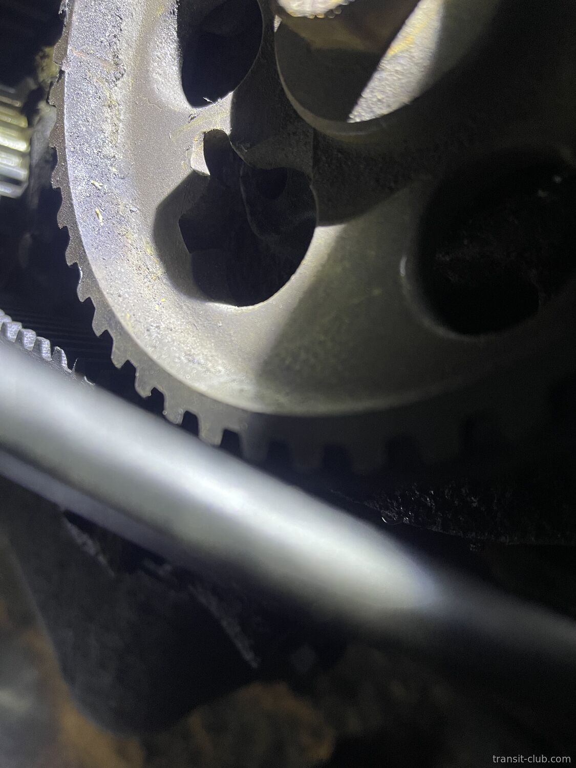

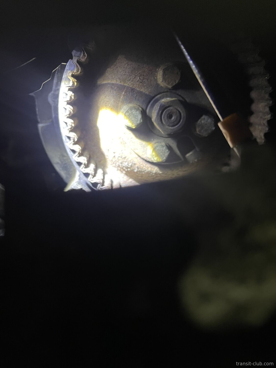

Дата: Понедельник, 08.12.2025, 18:08 | Сообщение # 1414
Вот второе положение , метки тут совпадают . Заходит что там что там на одну длину
Добавлено (08.12.2025, 19:10)
Запустил, но нужно чтоб шкив тнвд был в самом раннем положении , пробовал чуть раньше сделать, не запускается . Подскажите , что сделать на один зуб сдвинуть вперед ?
Прикрепления: 1955066.jpg (237.0 Kb) · 9003989.jpg (228.6 Kb) · 1245791.jpg (185.1 Kb) · 1496638.jpg (85.5 Kb)

Sever51, 1) Пропиши в подписи машину.
2) Купи крышку для ремня ГРМ. Лопнет ремень генератора или ГУР , попадёт под ГРМ и будет встреча.
3) Про целый зуб лучше забудь- не заведёшь вообще. Момент впрыска изменяется сдвиганием ступицы ТНВД на ДОЛИ ММ!!!
4) У меня сверло проходит маховик насквозь только в одном отверстии, кажись...Сделай какую-нибудь метку на шкиве коленвала(шилом нацарапай).
