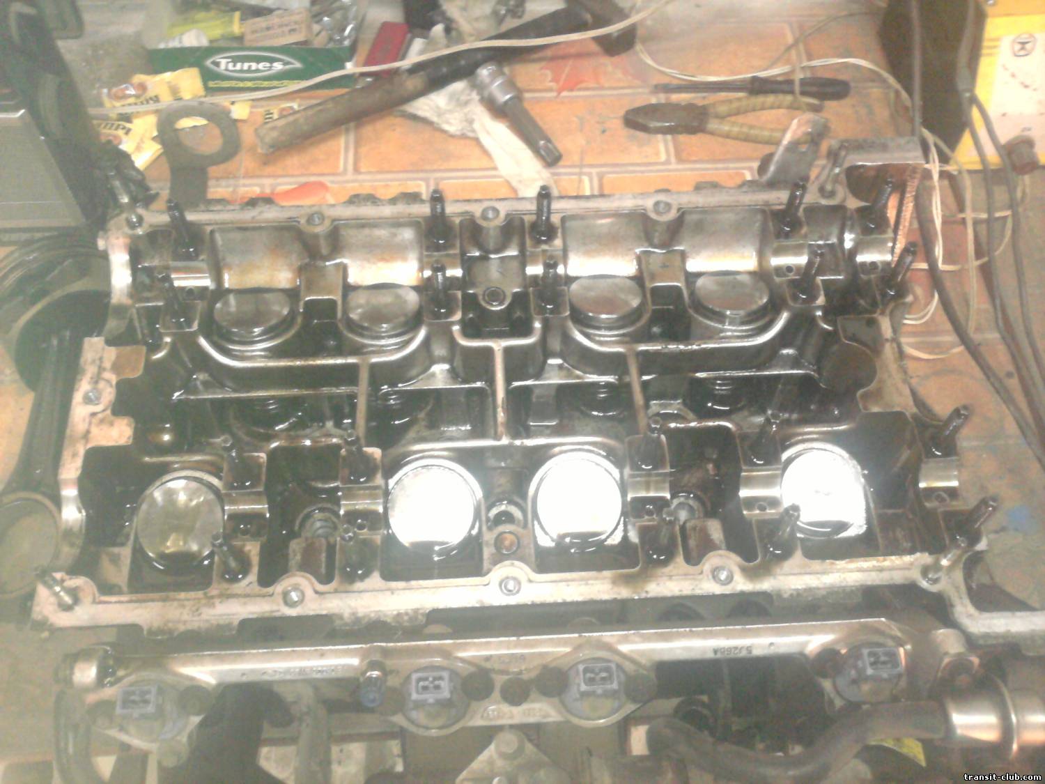

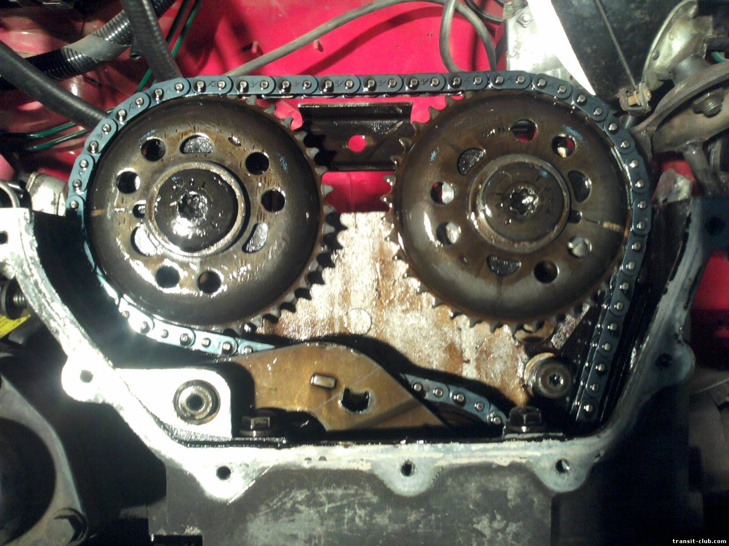

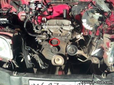

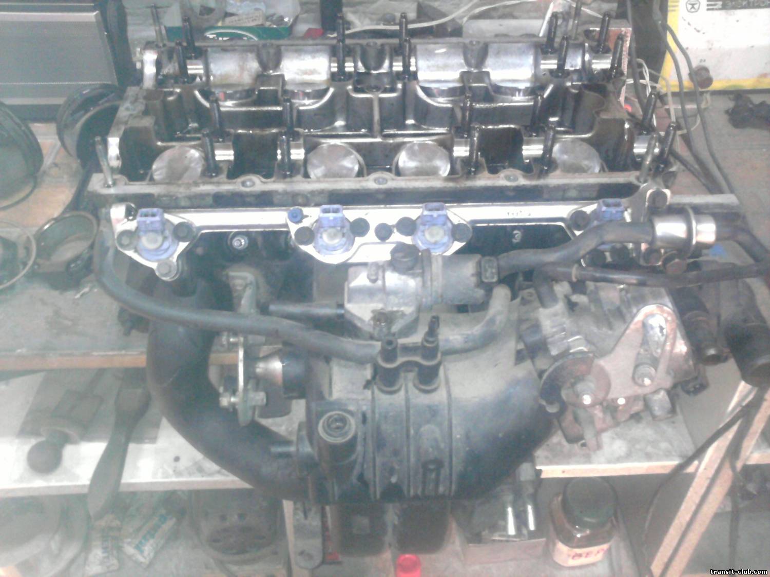

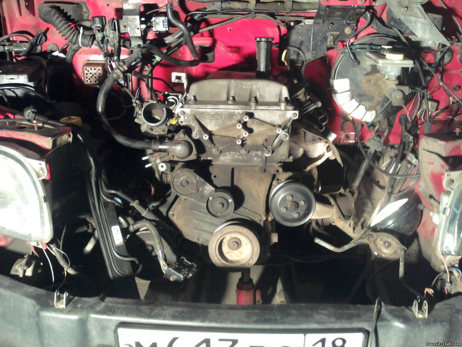

Суть вопроса такова на моём фордике стоит движка без номера.
В ПТС написано модель двигателя не установлена
Начал капиталить но без модели дивгателя не могу найти не оригинальные шатунные вкладыши (оригинал есть но цена 5 000 тысяч за комплект)
Может у кого такой мотор напишите модель двигателя по птс
Движок DOHC 2L бензиновый инжектор 2х-распредвальный год авто 1995 ,вот фото
Прикрепления: 1746183.jpg (205.6 Kb) · 1459580.jpg (200.1 Kb) · 1476621.jpg (143.9 Kb) · 3712599.jpg (162.1 Kb)

Ну Транзитовских DOHC-а вообще было всего три, причем практически одинаковых NSG/NSF/NSH по крайней мере уж ЦПГ у них точно одинаковые.....там разница только во впуске/выпуске да дополнительных приблудах. А вообще попытайтесь все же поискать маркировку двигателя вот тут:

Спасибо конечно но блок снят помыт и вылизан ,так ни чего не обнаружил

Ну.....тогда в принципе для заказа вкладышей и т.д. вполне хватит и того что он один их перечисленных выше smile

Транзитовские двигатели 95-99 годов в большинстве случаев выпускались без номера. Я сам это проходил, когда ГАИшники из МРЭО меня гоняли на экспертизы. А ведь сами прекрасно знали, что в компютере у них зазначено "двигатель без номера, заводской". Просто хотелсь им моей крови. Так что номер не ищи, там его нет. А двигатель NSF или NSG для ремонта не имеет никакого значения, так как отличие только в системе рециркуляции выхлопных газов. А если продавцы и требуют номер (мол для точной подборки детали), то давай им номер кузова.

Модель двигателя дублируется на шильде! Вторя строчка: модель, мощность в кВт, максимальные обороты... Если конечно двигатель родной...
