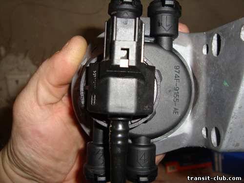

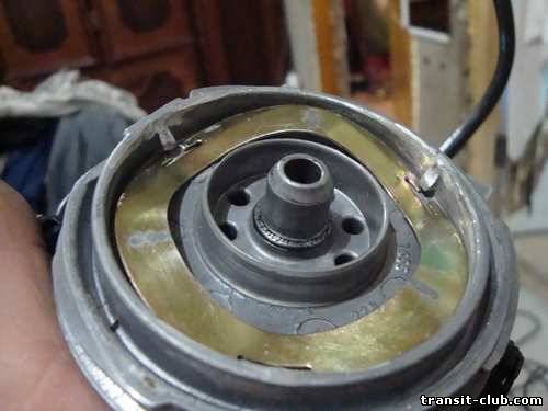

Всё началось с того , что я обнаружил течь на топливном фильтре. Как обычно текло где то сзади так , что не поймёшь откуда. Первое ,что бросилось в глаза ,это не полностью затянутая фиксирующее кольцо. При детальном рассмотрении оказалось , что затянуть его до конца ни как не удаётся.
Так как причина течи найдена дело осталось за малым - купить новый фильтр и хорошенько затянуть кольцо. Но не тут то было! Все фильтра которые мне предлагали в магазинах не прилегали плотно и кольцо не становилось на место. Аргумент продавца меня убил на повал - " Это с твоей деталью что то не так ! Не могут же все фильтра быть плохие!"
Оказывается деталь фирмы "Бош" установленная на свой автомобиль Генри Фордом неправильная! Вто время как фильтра непонятного происхождения правильные! biggrin Да ну и хрен с ними , но адаптироваться надо. Причиной неприлегания оказались три уступа обозначенные на фото.
Не долго думая было принято решение эти выступы спилить.
После этого кольцо-фиксатор чудесным образом защёлкнулось!!!
Но после установки оказалось, что течь не то что прекратилась,а даже не уменьшилась. wacko
Пришлось снимать всё заново и капать глубже! angry

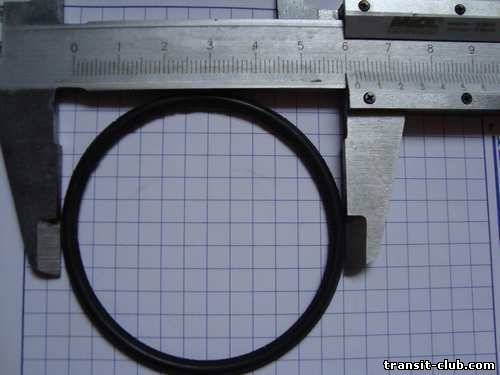

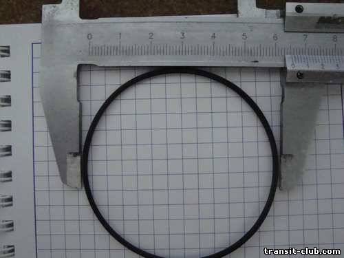

Вскрытие показало , что под уплотнительным резиновым кольцом набилось много грязи , чем нарушилось уплотнение и образовалась течь.
Грязь вымыта , а резиновые изделия отправлены на восстановление в бензин.

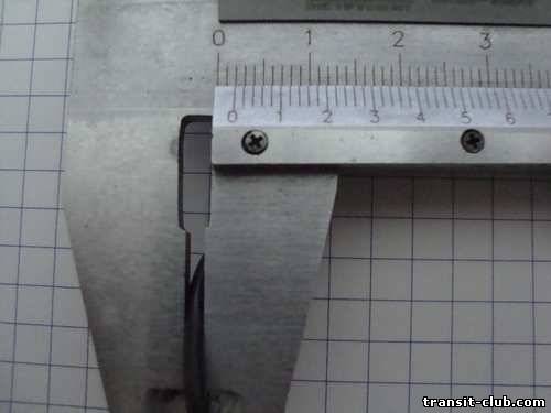

Если бензин не поможет на всякий случай снял размеры .
размер на штангеле НЕ ВЕРЕН!!! Как выяснилось после кольцо растянуто. Правильный размер 60мм.
biggrin :D biggrin

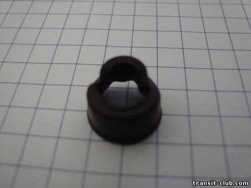

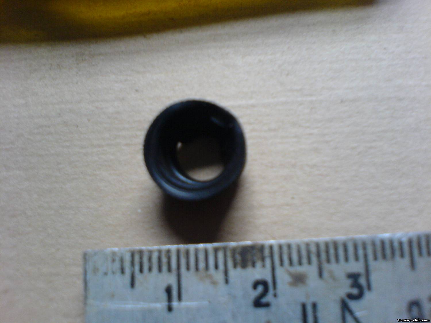

Andrey_FT98, знаешь что самое веселое в этом?!
что даже резинки из бензостойкого шланга все равно деформировались стабильно через 4-5 месяцев(см.первое фото).
проделывал это давненько. несколько раз. но либо солряка слишком дерзкая что резина не выдерживает,либо сама резина попадалсь галимая(хотя и брал абсолютно новые куски).
пока устойчивого и абсолютно надежного результата не добился.
Прикрепления: 2997098.jpg (135.3 Kb) · 9018498.jpg (201.9 Kb) · 1816953.jpg (91.8 Kb) · 6245729.jpg (100.7 Kb)

-=torpedo=- Меня здесь нет
Город: Ялта!
1734 поста
Репутация: 181
Дата: Среда, 19.12.2012, 03:16 | Сообщение # 6
Quote (Dron)
похоже на кольцо от масленного фильтра с машинки моих годов
Dron, и если есть возможность увидеть на нем каталожный номер,то будет вообще классно.

Добавлено (19.12.2012, 03:40)
Диаметр резинового кольца НЕ ВЕРЕН!!![color=red] Правильный размер 60мм.
Город: Ялта!
1734 поста
Репутация: 181
Дата: Среда, 19.12.2012, 12:43 | Сообщение # 8
Quote (Andrey_FT98)
её деформирует из-за забитого фильтра.
возможно,но у меня коллекция из 4 новых фильтров разных производителей.
после того как из под корпуса в очередной раз потекло,я сменил старый на свежий фильтр,но результат тот же,течь..
