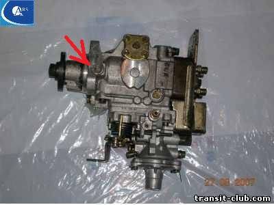

Добрый вечер всем. zheton, Снимаете чехол с ГРМ,устанавливаете направляющее (как их установить есть в теме замена ремня ГРМ) на тнвд стоит стопорный болт валла тнвд его открутите немного и с под неё снять шайбу в виде рогатки и затянуть этот болт (это вы зафиксировали вал тнвд. Снимаете трубки высокого давления и провод отсекателя. Снимаете ремень и тнвд . Моете тнвд хорошо. Закрепляете тнвд в удобном вам месте в верх плунжерной пары. Откручиваете плунжерную пару,и снимаете её все это делаете не спеша аккуратно и самое главное запоминаете как что стояло. Сняли просмотрели плунжер чтоб на нём не было штрихов тем более царапин за сам плунжер руками не берите чистой ветошью. На паре стоит 2 малые пружинки они упираются в газульку когда пару снимите они упадут во внутрь отложите их под плунжером на волновой шайбе стоит маленькая регулировочная шайба она обычно остаётся на волновой шайбе но бывает прилипает к плунжеру все запчасти дальше достаёте пинцетом достали волновую шайбу но прежде посмотрели как стоит направлявшая на волновой под плунжер в какую сторону смотрит. Дальше ролики но тоже внимательно смотрите с какой стороны стоят шайбы на роликах все дальше снимать не чего не надо. Проводите визуальную диагностику волновой шайбе на ней не должно быть отколов наколов царапин микро трешен она должна быть в эди альном состоянии тоже самое и ролики вал с роликов в том месте где они стоят может быть чуть затемненный это не чего страшного но остального не чего не должно быть если чтото будет из выше перечисленного только под замену. Место там где будете складывать запчасти должно быть идеально чистое. Сборка; все перемыть , ставите ролики как они стояли ставите волновую также. Собираете плунжер шток из под больших пружин на нем стоят 2 шайбы легко мажите чистым литолом и кончик штока который в вставляется в плунжерную пару тоже это для того когда вы будите переворачивать плунжерную пару чтобы они не выскакивали, на плунжере 2 отверстия под малые пружины сами пружины мажете литолом и в вставляете в плунжерную пару. Вытащили плунжер и пары на нем стоит шайба с посадочном местом под пружины и дозирующая шайба перевернули сам плунжер там есть посадочное место под регулировочную шайбочку мажите литолом и ставите её. Потом плунжер устанавливаете на волновую шайбу ставите пружины большие и дозирующую шайбу которая на плунжере так же литолом соединяете с газулькой через отверстие на шайбе. Теперь самое интересное поставить пару на плунжер (но вы ещё молодой должны попадать) вся эта процедура требует терпения и аккуратности чтоб ни где не чего не выскочило.Одели закрутили затянули поставили на место одели ГРМ и только тогда отпустили болт стопорный поставили на место шайбу (рогатку) затянули. Ещё на паре стоит уплотнительное кольцо резиновое посмотрите чтоб оно было целое и не сухое. Но лутше его под замену. Задолбался писать лутше показать как это делается я там не ставил знаки препинания но думаю должно быть понятно. На картинке показан болт стопорный.
Добавлено (16.02.2012, 23:00)
Одноклубник попросил я написал. Если шайбу менять один в один по номерам и потом на стенде подрегулировать настройки, все будет в порядке но можно и без стенда. На месте подрегулировать. А за стук я ему говорил что это развод, это каким надо обладать слухом чтобы слыхать стук. Что то ещё должен был написать а что забыл.
Добавлено (16.02.2012, 23:07)
zheton, вспомнил черный_чак, выставлял тему из чего состоит тнвд или сборка тнвд посмотрите внимательно на эти запчасти.
Прикрепления: 7544807.jpeg (29.3 Kb)
