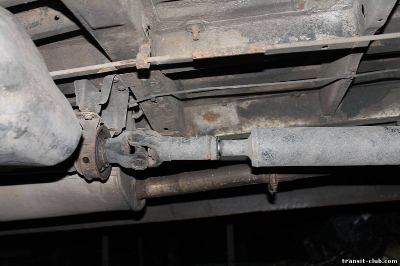

Цитата (transit150)
-й кардан на 3см короче и 14-й на 15-ю подвеску не встаёт, слишком длинный)
у нас ставят и ездят просто шлица сильнее влазят
Skype-pire111
transit150 Меня здесь нет
Город: Ленинград
5315 постов
Дата: Суббота, 09.03.2013, 23:14 | Сообщение # 14
Если рессоры штатные, то такой номер не пройдёт! Даже поставить невозможно!!! А если впихнуть принудительно отвернув подвесной при установке, то тут-же начинает гореть подшипник или в КПП или в хвостовике редуктора...
pire111 Меня здесь нет
Город: Сивашское
1503 поста
Репутация: 165
Награды: 19
Дата: Суббота, 09.03.2013, 23:25 | Сообщение # 15
имено сегодня эту тему подымал с разборкай, где собираюсь менять мост, замерял рессору которая от передка состовляет 67 см, они мне ответили что при таком раскладе они ставят, и что во время загрузки шлицы заходят далеко что резинку немного поджимает, и многие ездят.  сечас пойду сфоткаю свои шлицы.
Skype-pire111
Город: Сивашское
1503 поста
Репутация: 165
Награды: 19
Дата: Суббота, 09.03.2013, 23:30 | Сообщение # 16
3 см думаю что роли большой не сыграют
Прикрепления: 3694526.jpg (157.2 Kb)
Skype-pire111
У тебя кардан не орегинальный, поэтому и запас большой... а я говорил про родные, конвеерные фордовские карданы...
