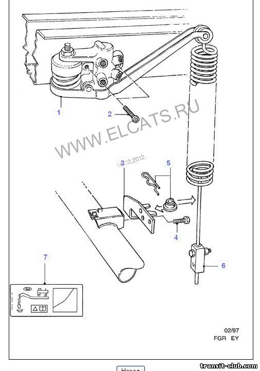

Дата: Воскресенье, 16.12.2012, 21:46 | Сообщение # 4
Quote (pavluw)
здается мне, что он у меня отключен,
он проходной, чтобы его пройти нужны проходные штуцера или потрошить внутренности.
Прикрепления: 2294045.jpg (45.3 Kb)
pavluw Меня здесь нет
Город: Кременчуг
248 постов
Дата: Воскресенье, 16.12.2012, 21:55 | Сообщение # 5
пружина регулятора точно знаю оборвана. Я почти уверен что не в нем причина. Если его исключить из возможных причин, что еще может быть? Я уже созрел запчасти покупать, только ж нужно причину установить!!!
Renault Master 2007г, 2.5 dci, 120 л.с., Ford Transit 1999г., 2.5 ТД 116 л.с.
Дата: Воскресенье, 16.12.2012, 22:00 | Сообщение # 6
Quote (pavluw)
домкрать зад, снимай колеса, барабаны и жми тормоза и смотри, как колодки двигаются .
посмотри картинку на подножке - нам нарисовано, что пружинка не просто так.
