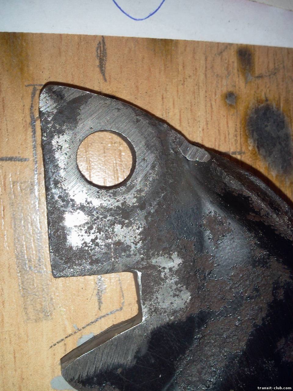

Добавлю свою историю по исцелению задних тормозов и ручника на модели 90 гв. Естественно причина оказалась в механизме трещеток. Измученные жизнью отверстия в трещетке и в натяжителе ручника заварил полностью и пересверлил точно под размер посадки, чтоб небыло люфта.
Все собрал и маленько смазал. Но самое главное оказалось в распорке между колодок
Толи ктото специально срезал, толи само, толи там никогда небыло упорного усика. На фото красным отмечено как было раньше.
В общем наростил, что правее красной линии и о чудо появился ручник и тормоза, которых небыло с момента покупки буса.
PS На всякий случай подреставрировал заднюю крышку барабана. И еще какой то умник повесил на первый контур главного тормозного одно колесо, а на второй три.

Дата: Суббота, 10.08.2013, 16:52 | Сообщение # 8
Yakubovsky,  отличный фото-отчёт!  Ещё бы размер внутри распорной планки знать, как Вы угадывали размер?

Дата: Суббота, 10.08.2013, 17:26 | Сообщение # 10
У меня кстати не такая планка не много и размеры другие...
Добавлено (10.08.2013, 17:17)
stas_barabass, В первую очередь смотрим износ колодок,  барабана  и   распорной планки, а потом уже колдун.
 К примеру, я сегодня в поставил с утра новые барабаны и новые колодки, а тормоза и ручник как были так и остались, посмотрел внимательно а планка распорная болтается, виден явный вынос.
