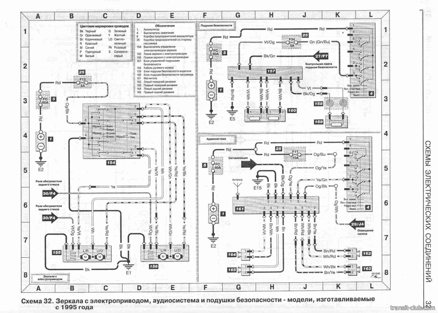

Добрый день форумчане. Подскажите пожалуйста. Ф.Т. 1999. Прислали проводку дверей для зеркал и центрального замка, а обе абсолютно одинаковые и по пинам и по цвету проводов. Есть ли кто знающий? Пины переставить могу, нужна схема или фото фишки

Beardan, посмотри. Может поможет.

Спасибо. По цветам можно теперь разобраться с зеркалами. А на Ц.З. нету?

Beardan, Есть такая схема.
Прикрепления: 3083046.jpg (259.5 Kb)

Спасибо большое.
