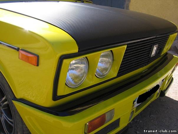

Quote (scott84)
как думаете стоит ли зделать капот з карбоновой пленки????
"Всенепременно,мадам!" (с) biggrin
Карбоновая плёнка придаёт "статусность" любому авто и добавлят +40 км. к "максималке" smile
А если серьёзно- "каждый решает сам",соизмеряясь со своим вкусом и средствами. "Хозяин- барин!"

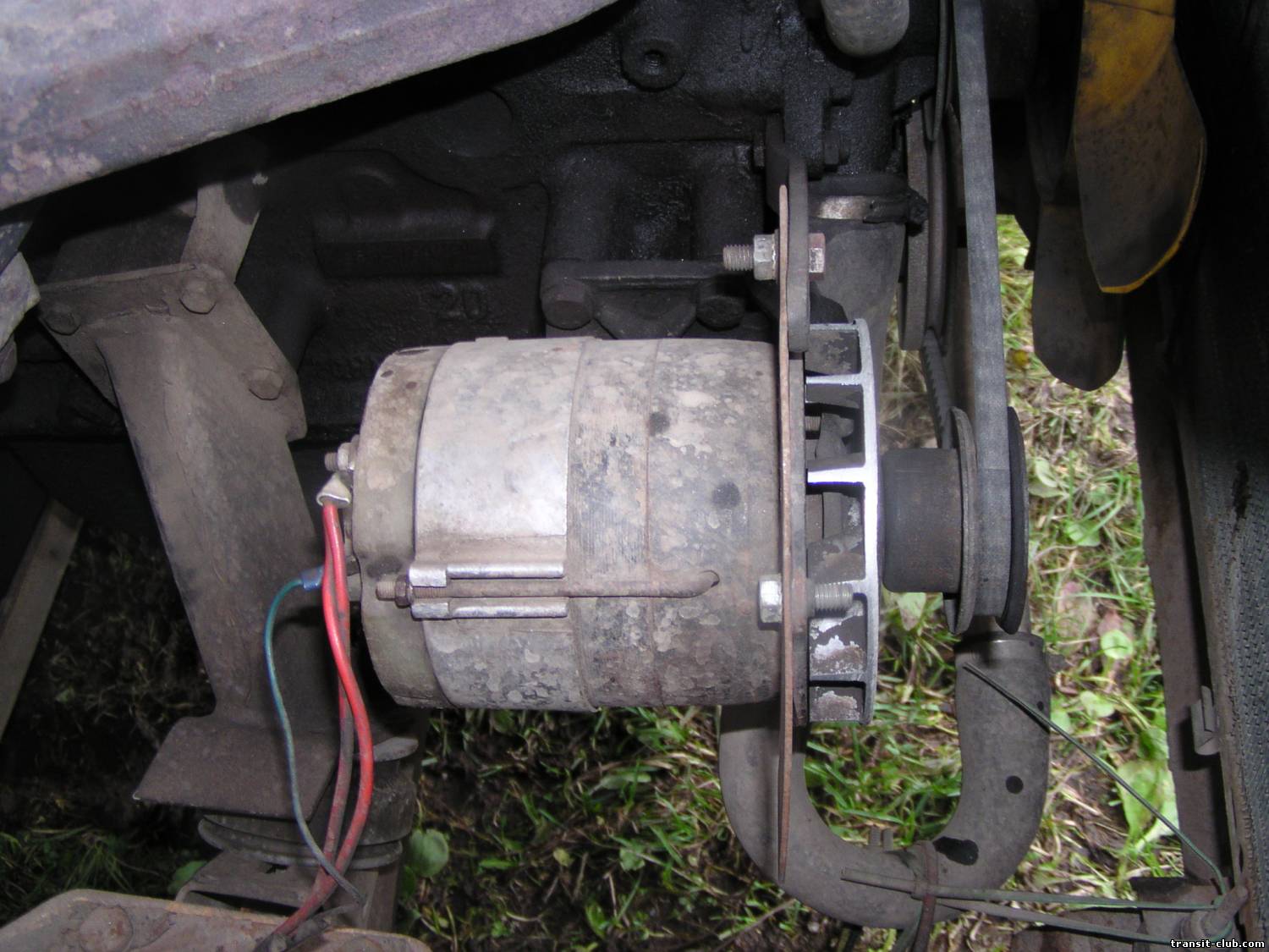

Сфоткал сегодня как у меня установлен генератор. Может кому пригодится.
Генер Г-700, шкив от гольф-2 или джетты. Крепление родное, под болт натяжителя сделана пластина. Подключение как у родного, только отрезана фишка и опрессованы медные наконечники. Крыльчатка охлаждения уменьшена по диаметру примерно на 7мм иначе задевает за кронштейн.
Пробег с этим генером 8000км, полёт нормальный, зарядки хватает.
