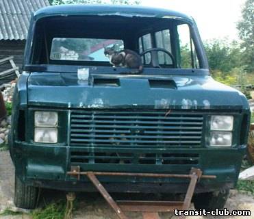

Дата: Понедельник, 31.10.2011, 09:27 | Сообщение # 1877
во
Прикрепления: 5786209.jpg (42.8 Kb)
транзит 81г.в.борт.бензин.,Mk1 73г.кор.пасс.,М407 63г.в.
