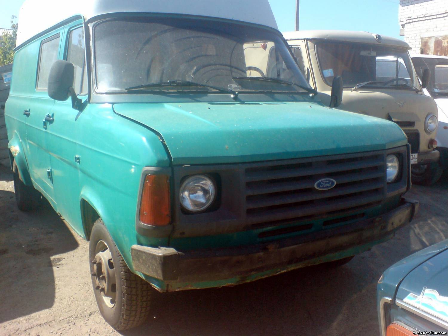

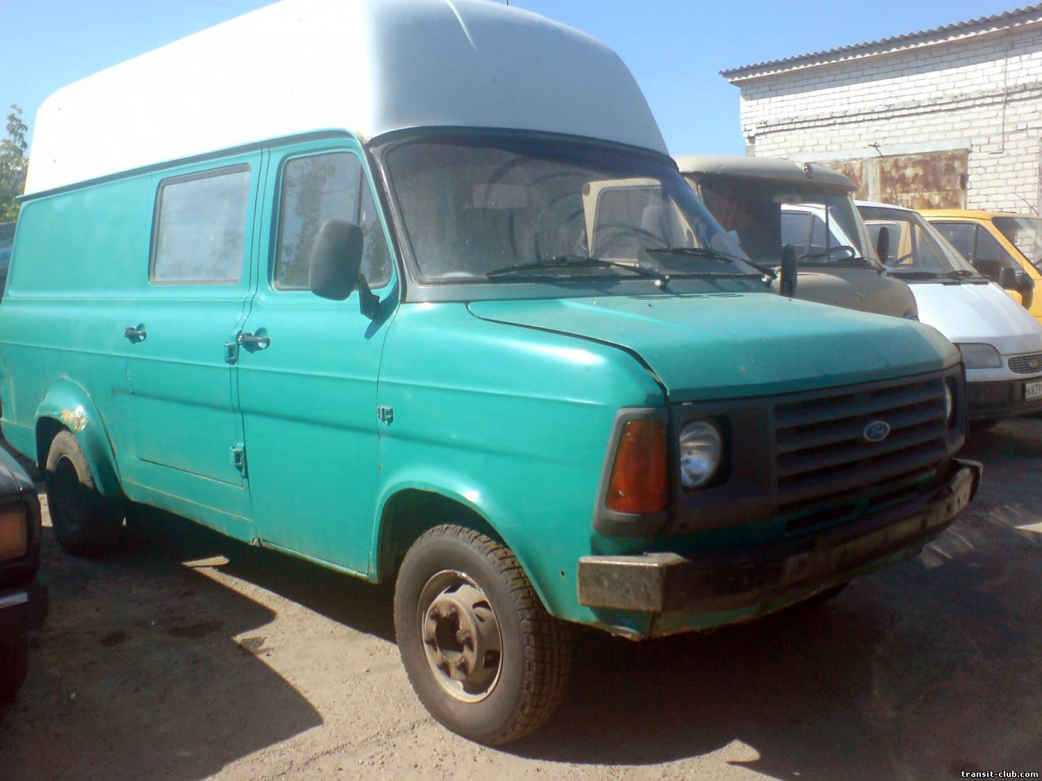

Дата: Среда, 02.11.2011, 23:12 | Сообщение # 1907
Всем привет... Принимайте в ваши ряды, вот недавно приобрёл себе грузовичка...
Прикрепления: 7538609.jpg (137.5 Kb) · 8004640.jpg (141.4 Kb)
Форд Транзит 1985 года. Дизель 2.5 . Грузовой фургон, высокий
Дата: Среда, 02.11.2011, 23:34 | Сообщение # 1908
здорова брат близнец biggrin biggrin
