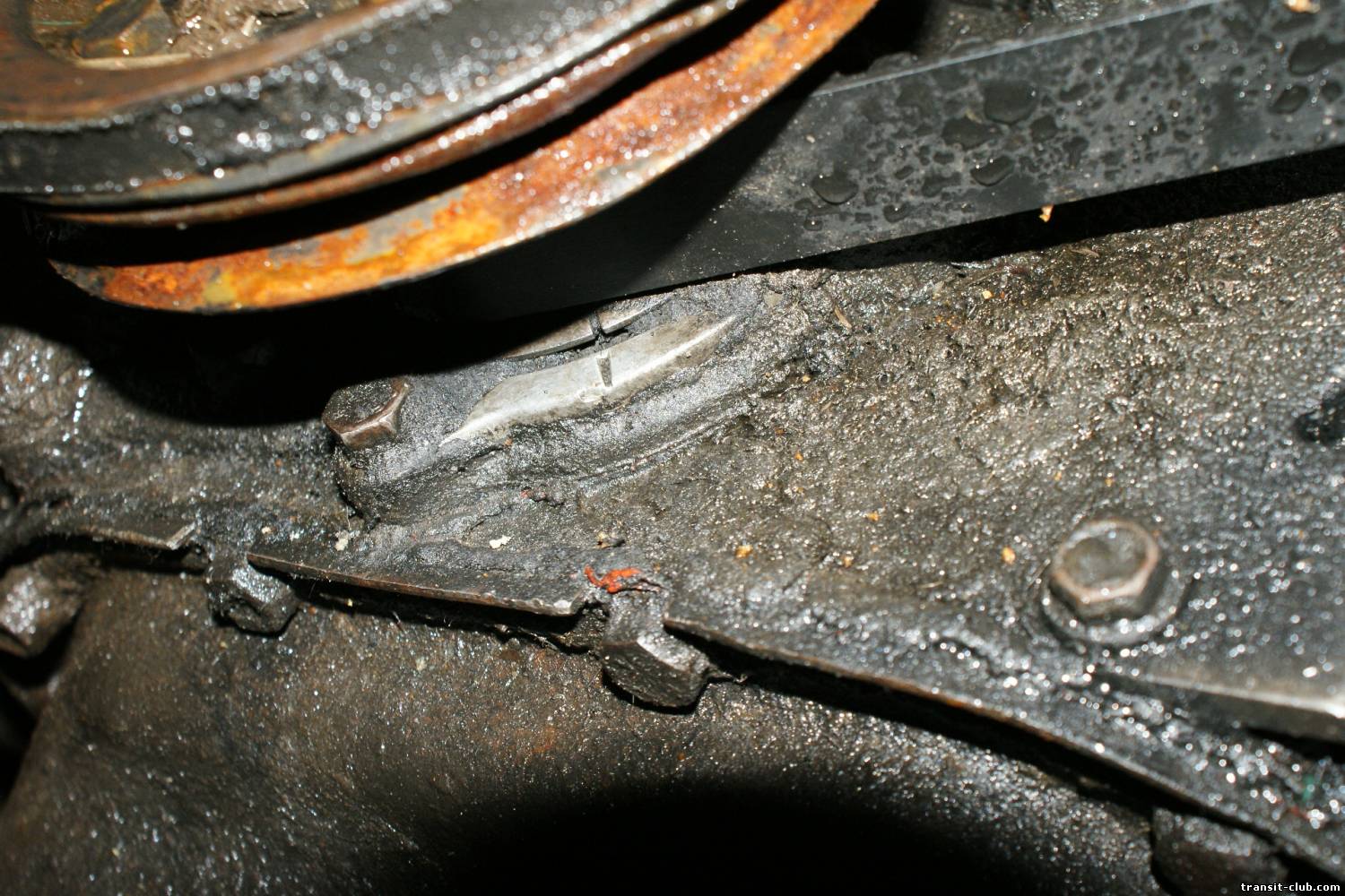

Мужики подскажите как зажигание выставить 2,4 дизель,топливная и распредвал в метках а коленвал не знаю как выставить над стартером нет метки. Про бывал методом тыка не получается, идет белый дым и обороты не набирает, пена с форсунок не идет, рассевают туманом. ТНВД бош с капиталки. Что делать не знаю может кто подскажет.
Дата: Воскресенье, 25.03.2012, 22:09 | Сообщение # 2372
На 2.4 над стартером ничего нету. Это на 2.5 под свердло фиксируется маховик. А у тебя, спереди, на коленвале шкив, за шкивом металическая пластина, на этой пластине чорточка. Ищи вторую чорточку, и совмещай...В шкив роспред.вал свердло, в топливный свердло, коленвал по меткам. Ябы сфоткал, но на улице ливень.

Распредвал и топливная в метке. Вторая метка должна где быть на плите

Дата: Воскресенье, 25.03.2012, 23:18 | Сообщение # 2374
На фото мой. Метка коленвала.

Дата: Понедельник, 26.03.2012, 09:22 | Сообщение # 2376
Бротишка спасибо за метки, нашол .

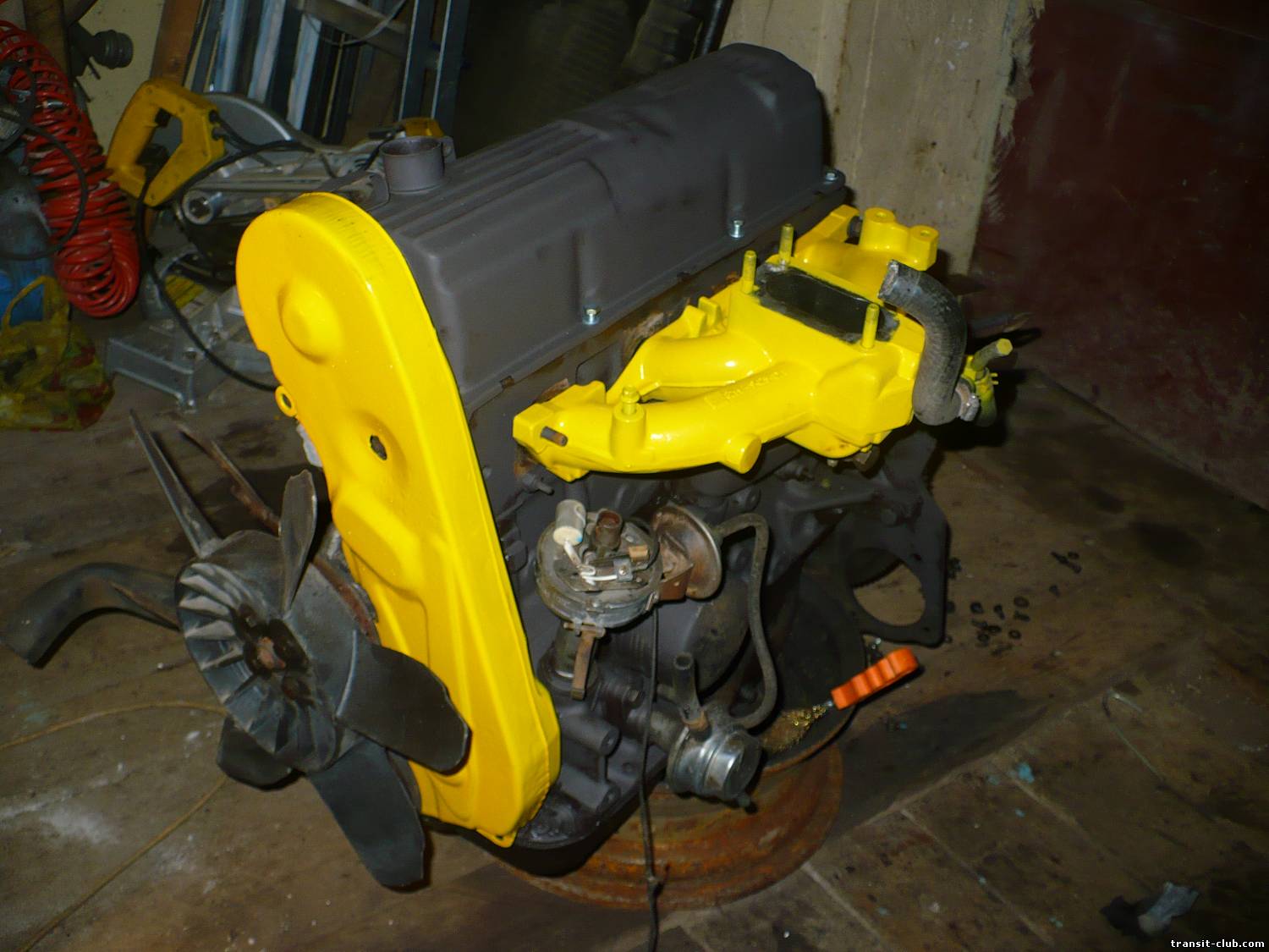

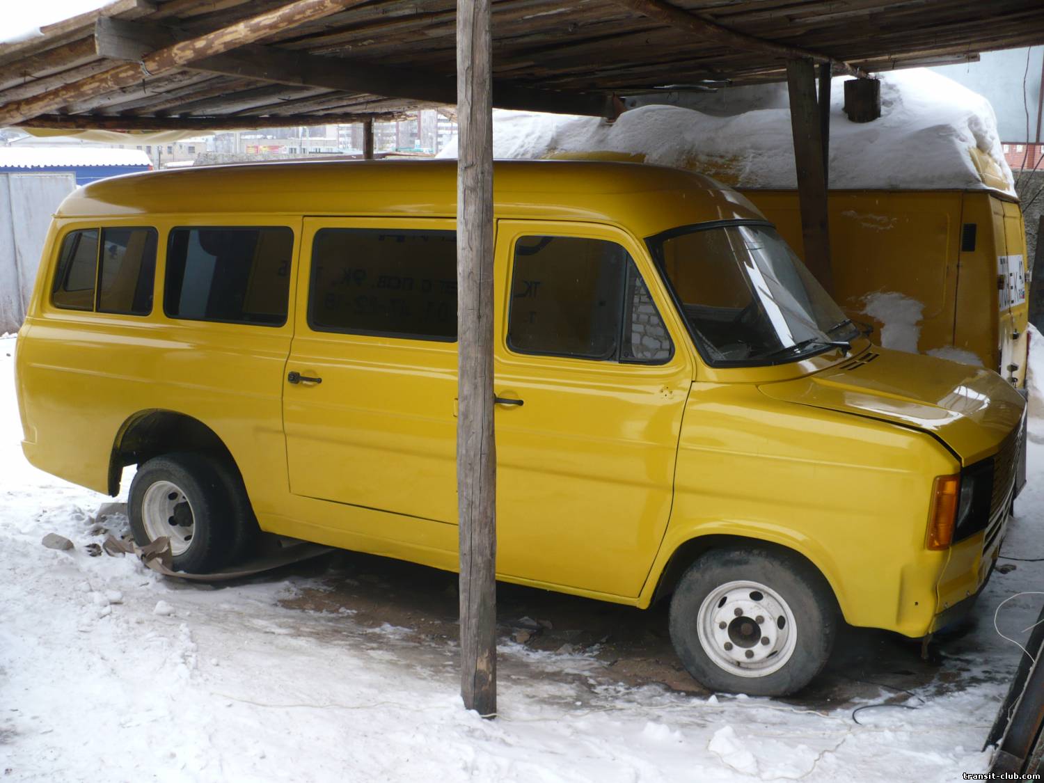

Darth, Привет Уважаемый!))))Расскажи что у тебя с трамблёром и от чего стоит сейчас ?Ипопобробнее про карб куда какие трубочки идут? Хочу также сваять есть карб и РУКИ!)))))У меня стоит семёрошный вроде работает дури хватает . но нужна альтернатива на всякий случай.вот мой ,вчерашняя фота

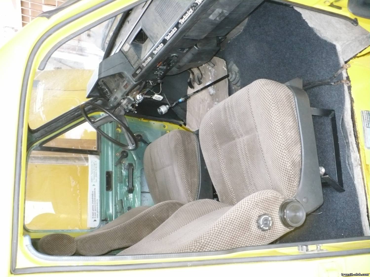

Салон от люкс волги.тумбы под сиденья сам сделал сидеть в них ОХ,,,,удобно сам не ожидал .щас список доделок настрочил за выходные .Выезд планирую к лету .А вопрос кто нибудь разбирал замок зажигания ?у меня он борохлит(((((несрабатывает после пуска стартера плюс на катушку ну а дальше на трамблёр ((((Мучаюсь Чё делать?С жызнью кончать нехочу((Подскажите)))

Мой OHC 2.0
