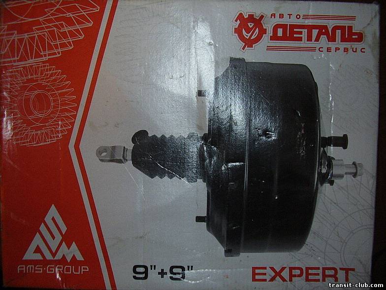

Redtroll, машина какая-то русская. думается патриот как вариант. видел в магазине. цена понравилась. 2500+1000р. без тюнинга конечно не обойдется. к брату схожу посмотрю.
Дата: Пятница, 04.05.2012, 00:20 | Сообщение # 2512
точно он.

Дата: Пятница, 04.05.2012, 00:21 | Сообщение # 2513
тарасевичь, в евроавто НОВЫЙ главный 1570 руб.
valrgo, спасибо за предложение, но во-первых подойдет ли- большой вопрос, а во-вторых, до вас далековато, даже по почте, а мне надо срочно.
Дата: Пятница, 04.05.2012, 00:28 | Сообщение # 2514
a2bear, у меня стоият новые диски, суппорта 4 поршня, колодки TRW/ оказалось гавно. сегодня смотрел. свистят. когда снял продиры вдоль накладки. как будто стружка металлическая в феродо. новый главный. исправный насос и сто процентов отличный вакуумник. разряжение до утра держит. контролька утром не загорается.
сзади правда беда с барабанами. влияет на ход педали. но тормоза посредственные. усилие на педаль велико.

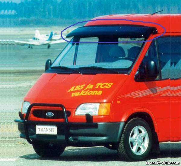

привет хотел купить ету штуку но не знаю подойдет ли от младшего транзита
или вариант с газели wink
Прикрепления: 1270227.jpg (101.5 Kb)
Дата: Пятница, 04.05.2012, 00:35 | Сообщение # 2516
от транзита подойдет, а газель шире 5см говорили.
Дата: Пятница, 04.05.2012, 00:42 | Сообщение # 2517
тарасевичь, спасибо wink
Дата: Пятница, 04.05.2012, 00:46 | Сообщение # 2518
тарасевичь, а зачем тебе тогда слоновий вакуумник?
Дата: Пятница, 04.05.2012, 21:22 | Сообщение # 2519
кто ездил на газели? для сравнения? я ездил. там тормоза лучьше.
кто ездил на современных машинах? тормоза в пол касания. почему? вакуумник там здоровый. потому и усилия меньше требуется. на форде усилия не хватает. даже более свежие модели не хватает усилия чтоб в юз сорвать.
Дата: Пятница, 04.05.2012, 21:37 | Сообщение # 2520
Логично. Надо тоже присмотреться к УАЗовскому вакууму.
