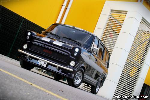

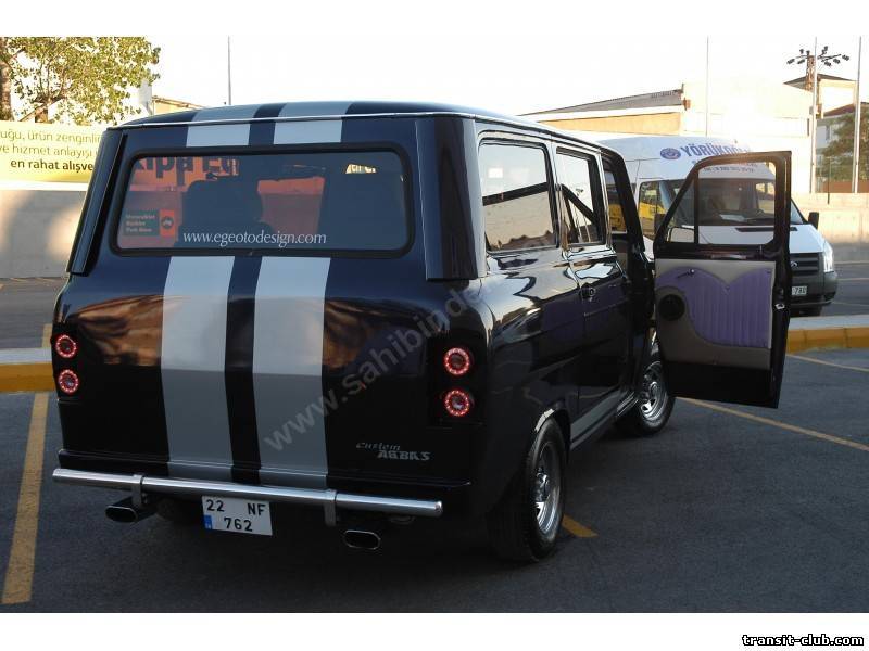

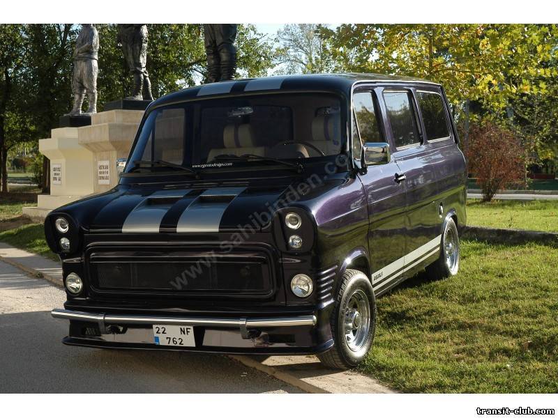

Как вам такой тюнинг?

dybrovskij, ты будеш первым хто ето зделает на украине biggrin
Добавлено (21.05.2012, 21:57)
dybrovskij, у меня большая часть компа в етих фотках biggrin
Дата: Понедельник, 21.05.2012, 22:31 | Сообщение # 2585
Неполучится! Для етого нужны не Украинские доходы.По крайней мере не мои.
Дата: Понедельник, 21.05.2012, 22:57 | Сообщение # 2586
dybrovskij, понимаю sad

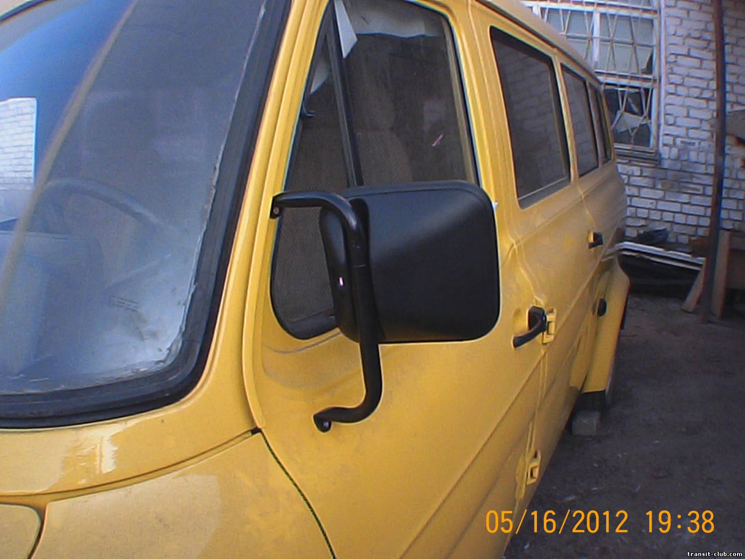

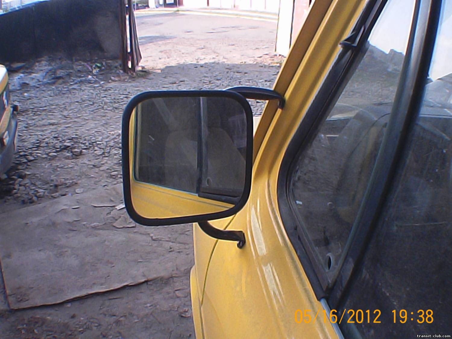

А так я приделал зеркала боковые
Добавлено (23.05.2012, 21:06)
Дугу сварил из кронштейна от газика.Кое где подогнул и прикрутил .Всё простои смотреть нормально

А вот кронштейны твои обладают одним очень серьёзным недостатком: при ударе по самому кронштейну он погнёт кузовщину. Нужно было в месте крепления делать подвижное соединение, например болт с самоконтрящейся гайкой. Но смотрятся аккуратно и по заводскому.
